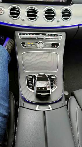

So...ein ganzes Jahr hat es gedauert, bis ich die Nase von der Klavierlack-Konsole gestrichen voll hatte. Dieser Staub, diese Kratzer. Also nee. Klavierlack ansich finde ich ja gar nicht mal so übel, aber die Oberfläche ist einfach zu empfindlich. Naja, das ist ja nun mehr als ausgiebig diskutiert worden.
Ich war gestern (exakt nach einem Jahr - auf den Tag genau) beim Freundlichen zum Service A. Sämtliche Klappereien wurden beanstandet und auch abgestellt (zumindest bis jetzt habe ich nichts mehr gehört). Die weitaus größere Maßnahme war aber das Austauschen der Mittelkonsole in Esche schwarz offenporig. Ich habe das mal live in einem All Terrain gesehen, da war es um mich geschehen. Leider kann ich euch nicht sagen, was mich das gekostet hat, weil die Gefahr besteht, dass meine Frau hier mitliest. :O Mal schauen, wann sie es von alleine bemerkt, dass da was Neues im Wagen ist. :) Ich sage erstmal nichts. :)
Aber so viel kann ich sagen: Es sieht verdammt gut aus und mir war es das wirklich wert. Die Maserung der Konsole ist zwar im Vergleich zu den restlichen Zierelementen etwas feinliniger in der Textur, es stört aber überhaupt nicht und es passt super ins Gesamtbild. Das wertet das Innere des Wagens um Längen auf, wie ich finde. Mir gefällt es richtig gut.
Die Alibaba-Aufkleber waren mir zu spuckig, außerdem ist es ein Leasingfahrzeug, da wollte ich nichts versauen.
Anbei 3 Fotos, die ich auf die Schnelle mit dem Handy gemacht habe.

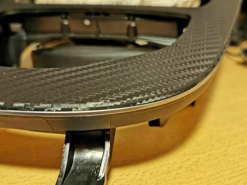

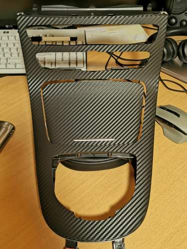

Ich hatte mir für meinen ersten Versuch eine gebrauchte Konsole geholt und einfach mal foliert.
Fand es sehr gelungen, also in den Benz eingebaut.
Aus Langeweile hatte ich jetzt mit der restlichen Folie meine alte Konsole foliert.
Die ist mir noch besser gelungen.
Auch, weil ich diesmal etwas mehr Hitze auf die Kanten gegeben hatte.
Die 3M Folie ist super dehnbar.
Jetzt liegen auch die Rundungen satt an.
Mal schauen, 2 Tage zum "Aushärten "lasse ich die noch liegen und baue dann wieder um.
Also, gar kein Hexenwerk.
Nur das richtige Werkzeug braucht man für kleines Geld.

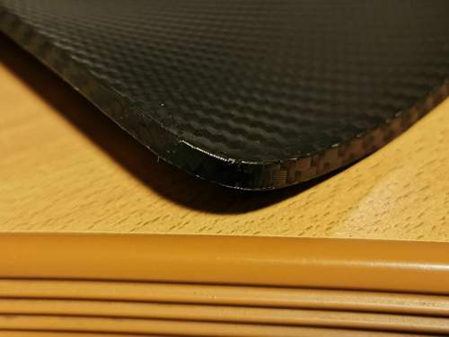

Sieht super aus. Das hat bei mir nicht ganz so gut geklappt
Was genau hat nicht so gut geklappt?
Bei meiner ersten Konsole hatte ich bezüglich der Hitze etwas zu viel Bedenken und so gab es Falten in der Folie in den Rundungen des Deckels.
Minimal und man sieht sie nur bei genauen Hinschauen bei offenem Deckel.
Die Folie lässt sich aber super dehnen, einfach etwas mehr Hitze dran. Wenn es stinkt, war es zuviel :D
Mein 2. Versuch ist vielleicht nicht perfekt, aber der Deckel ist mir jetzt sehr gut gelungen.
Bei der ersten hatte vor lauter Aufregung nicht auf den Strukturverlauf geachtet, der ist von re. unten nach li. oben.
Jetzt ist er von li. unten nach re. oben.
Ich glaube, das gefällt mir etwas besser.
Der Deckel hat an den Ecken ein paar Falten. Das sieht man aber erst wenn man ihn aufmacht und der Strukturverlauf bzw. Übergang auf Deckel sieht man deutlicher wie bei dir
Ah, vermutlich wie bei mir.
Die Ecken nochmal etwas erhitzen und randrücken.
Hat bei mir etwas geholfen.

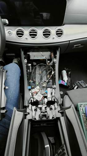

So! Der Umbau wäre geschafft. Waren genau 28 Minuten Arbeit. Benötigt wird lediglich ein T20 Torx Schlüssel um 12 Schrauben zu lösen, und ein Kunststoffhebel um die Bedienelemente aus der alten Mittelkonsole zu lösen. Den "Lichtleiter" der Ambientebeleuchtung habe ich einfachheitshalber von der alten übernommen, dieser wird nämlich nur in eine Nut am äußeren Rand gedrückt.
Die unzähligen Stecker sind tatsächlich Idiotensicher codiert und passen schon allein aufgrund der Kabellänge immer nur an einen Steckplatz.

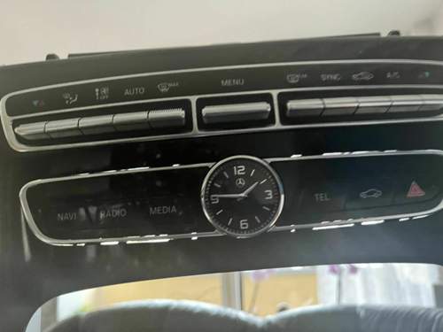

Hallo,kann es sein das an der Mittelkonsole Bj Anfang 2020 die Aussparung von der Uhr geändert wurde?
Die Konsole von 2020 passt nicht beim 2016 richtig.
Siehe Bild.
B9d1a884-e170-48fd-bc3a-ad09e157f782
Ich hatte auch das Problem das es kaum raus ging aber musste passen
