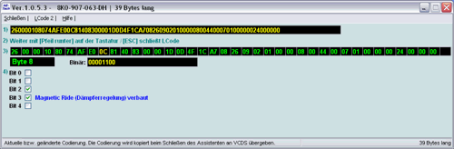

Ich hatte heute Gelegenheit bei einem neu ausgelieferten 8K die Codierungen für Drive Select ab Werk auszulesen:
Fahrzeugdaten: Avant S-line quattro mit 170 PS TDI, Handschalter und Radio concert, DS ab Werk mit adaptivem Fahrwerk.
In Stg 09 war
Byte 07 Bit 05 auf 1
Byte 08 Bit 02 auf 1 (und Bit 03 auf 1. wg. adaptivem Fahrwerk)
Byte 11 Bit 07 auf 1
Anpassungskanal 66 war auf 47.
Stg09byte08
das ist nichts neues 😉
beim kleinen mmi wird im byte 8 HEX 01 besetzt (beim automatik)

Jupp, dankeschön. Bestätigt meine Feststellung, dass Bit 02 für Motor-DS beim Handschalter so passt (Hex 04)
Aber warum ist AP66 auf 47? Das würde ja bedeuten, dass "individual" mit hinzugerechnet wurde. Aber das geht doch nicht beim Concert!?!
Jupp, seltsam, 47 beinhaltet Individual. Byte 17 laut deinem Screenshot 1C => 00111000, damit ist Bit 7 auf 0 und das steht für Individualmodus im MMI.
Jupp, seltsam, 47 beinhaltet Individual. Byte 17 laut deinem Screenshot 1C => 00111000, damit ist Bit 7 auf 0 und das steht für Individualmodus im MMI, damit ist's deaktiviert.
bei radio concert ist ab werk der AP 66 nicht auf 47 !
ich meine der war 16 (müsste jetzt aber lügen)
Nochmal: Bei diesem Auto 8K Avant TDI FL 07/13 mit werkseitig DS, Dynamikfahrwerk, Handschalter und Radio Concert war AP 66 = 47!
