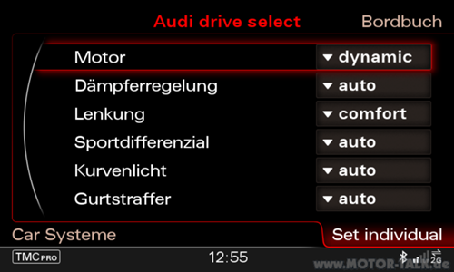

MMI: 3GP
Im A5 Thread lese ich, beim kleinen Navi definitiv gar kein Lenkungsbit (also Hex 04), nur Stg 44.
Wenn ich das mache (HEAX 04) , erscheint im MMI auch nur Motor unter "Set Individual".
Die Anzeige ändert sich Live mit, ähnlich wie es die DS Modi im AP 66 tun.

Dabei habe ich diese Liste noch um Bit 5,6,7 erweitert. Wirft natürlich Fehler aus, weil nichts davon drinnen ist. Sieht dann aus wie im Anhang, wenn ich 11111110 setze (FE)
Stg. 9 Byte 8
Byte 8 Bit 0 von 0 auf 1 - Motor und Getriebe (im Dynamic Modus das getriebe auf "S" geschaltet // nur bei Automatik
Byte 8 Bit 1 von 0 auf 1 - für Lenkung (bei SERVOTRONIC)
Byte 8 Bit 2 von 0 auf 1 - Motor
Byte 8 Bit 3 von 0 auf 1 - Dämpferregelung (muss natürlich dann auch vorhande sein)
Byte 8 Bit 4 von 0 auf 1 - Dynamic Lenkung
Byte 8 Bit 5 von 0 auf 1 - Sportdifferenzial
Byte 8 Bit 6 von 0 auf 1 - Kurvenlicht
Byte 8 Bit 7 von 0 auf 1 - Gurtstraffer

WAS? Ich dachte, das ist nur für Automatik? Ich hab das Teil jetzt drin, aber bis auf die Gasannahme in den versch. Modi war der Effekt eher "moderat". Bei der Lenkung praktisch nicht wahrnehmbar.
155 kW 2.0 TFSI quattro Bj. 04/12, Handschalter, Radio Concert:
Also:
BordnetzStg 09
Byte 7, bit 5, von 0 auf 1
Byte 8 Bit 0 von 0 auf 1 - Motor und Getriebe (im Dynamic Modus das getriebe auf "S" geschaltet // nur bei Automatik - trotz Handschalter !?!
Den Rest hat er nicht und Dynamiclenkung ist ja nicht verbaut, oder?
ab FL ist es nur Byte 8 auf 01 HEX !
