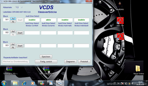

Endlich hab ich die Codierungen fürs DriveSelect heraus gefunden...:D Hat mich auch ein paar Stunden Arbeit gekostet. Deshalb finde ich, sie haben einen eigenen Thread verdient. Also, man kann sich jetzt die Voreinstellung dauerhaft codieren. ( Comfort, Auto, Dynamik und Individual) Diese bleiben dann auch nach dem Motor abstellen und beim erneuten Starten erhalten. Natürlich kann man weiterhin während der Fahrt den Modus ändern. Vielleicht finde ich ja noch raus, wie die letzte Einstellung gespeichert bleibt?! Es kann natürlich auch jeder, der DriveSelect und ein VCDS hat mitprobieren und seine Erfahrungen hier posten. Die Kanäle sind ja jetzt bekannt.
Also:
09 Zentral Elektrik --> Anpassung --> Kanäle 63,64,65,66 (Standard ist hier 2 (Auto)) --> Werte zB. ändern auf 3 (so hab ichs bei mir (Dynamik))
Möglich wären auch:
1 = Comfort
2 = Auto (Standard)
3 = Dynamik
4 = Individual
Ich fands nervig, immer nach Zündung an, meinen Modus einzustellen. Das entfällt jetzt zum Glück :cool:

was gerade aktiv ist kann man auch im messwert block auslesen
