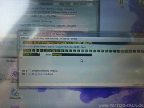

Byte 7 Bit 5
Byte8 bit 0 wenn automatik sonst Bit 2
Bit 1 für Lenkung
Byte 17 bit 7 für Aktivierung Individual

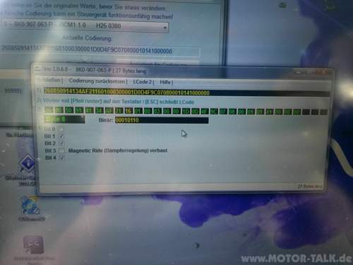

also muss ich Bit 2 da HS
Byte 8, bit 2, von 0 auf 1 für Motor muss ich Trotzdem obwohl
ja schon Byte 8, bit 0, von 0 auf 1 für Motor (falls Bit 2 nicht funktioniert)????
und das muss auch oder ?Byte 8, bit 4, von 0 auf 1 für Lenkung (falls Bit 1 nicht funktioniert)???????

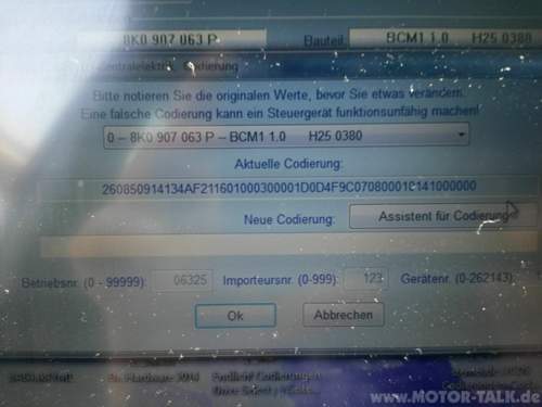

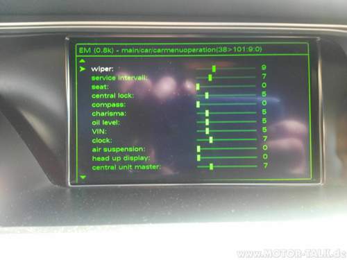

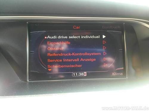

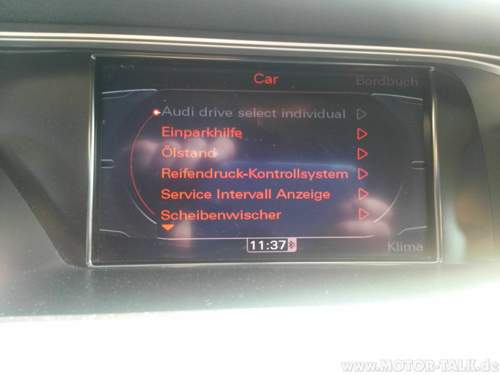

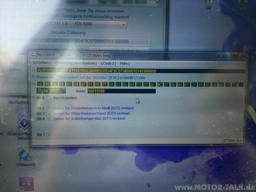

Ich habe keinen Erfolg immer das gleiche...sehe das Menü aber kann es nicht anwählen. Zündung aus kann ich anwählen , dann sagt er Zündung an um auszuwählen und wenn sie an mache ,dann kann man es nicht mehr anwählen.
Werde noch verrückt!!!!
20140423-112312
20140423-113200
20140423-113230
Weitere Bilder
20140423-113246
20140423-113644
20140423-113645
weitere
20140423-113735
20140423-113741
20140423-113932
Was ist Falsch?? Es geht nicht und mache alles nachbeschreibung!
`ne doofe Frage, aber hast du die Zündung angemacht?
u.a byte 8 falsch codiert...
und BYTE 17 Bit 7 muss auf 1 stehen!

Leider habe ich im Module 9 (Byte 7 von C0 nach E0, Byte 8 von 00 nach 07 und Byte 17 von 1C nach 9C) alle Settings gemacht aber prüfe ich keine Differenz zwischen Comfort und Dynamic.
Auch lese ich im PDF von k-electronics das ich im Module 9 • Byte 11 - Bit 7 auf 1 setzen -> Lenkung (!!! nur für Servotronik im FL !!!)

Also was muss ich machen damit das bei mir auch endlich Funktioniert....ja Zündung ist und war an...
Kann mir evtl jemand den genauen Code Posten den ich einfach Kopiere und eintrage??
Habe so viele Seiten gelesen und das verflixte Byte 8 macht mich alle... und das Byte 17is nicht besser
Hast Du im Hiddenmenü auch unter "cardevicelist" das ganze angehackt oder nur die "5"gesetzt unter "carmenuoperation"?
Ansonsten die Kanäle alle auf 04 im 09.
Im Byte 8 setzte mal nur BIT 2 um zu testen.
BIT 4 braucht nur bei Dynamiklenkung gesetzt werden.Solltest Du eine Servotronic haben dann Byte 08 Bit 1 setzen.
Dann sollte es auch laufen nach MMI reset.
