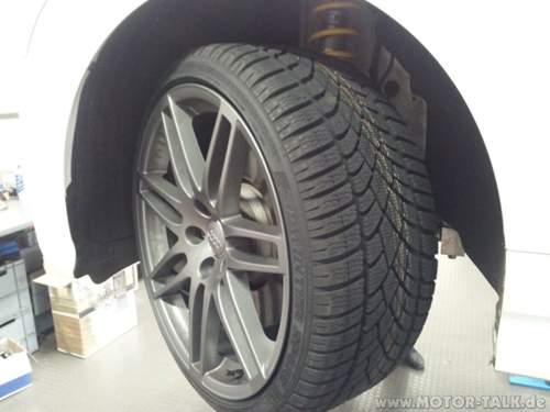

DUNLOP Winter Sport 3D 🙂
2013-10-14-11-21-31

@comsat: Welche Felgengröße und Reifengröße ist auf deinem Bild zu sehen?

Es ist ein 245 x 35 x 19
@ G3......... 😁
Ich hab den 3D genommen weil er mich 180 Euro pro Reifen gekostet hat 🙂

Auf welcher Felgengröße? Sieht gut aus 😁!

9 x 19 ET52 TT Felge

Nix PL, die kosten hier das Doppelte
Hab sie schon 2 Wochen drauf, besorgt von:
www.sport-wheels.de
