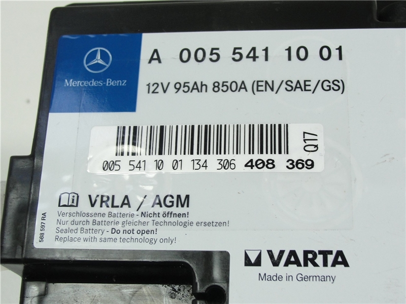

So langsam blickt doch keiner mehr durch. Ich suche auch nach einer neunen Batterie für unseren 200 CDI, BJ08. Verbaut ist folgendes Modell A0055411001.
Der Varta Batterie-Finder schlägt mir auch eine AGM vor, ich weiß aber nicht ob die aktuell verbaute eine AGM ist.
@imbroken schrieb am 27. September 2018 um 10:15:43 Uhr:
Dann öffne doch einfach den Deckel oben links und schau nach, denn der Batterietyp steht oben drauf.
Ich würde mal sagen, ja: https://data.motor-talk.de/.../...-a0055411001-3087805731644481716.jpg

Steht leider nix dabei, hier ein Bild.
Bei mir ist die exakt gleiche Batterie drin. Erstaunlich finde ich, dass es mit dieser Teilenummer auch Batterien gibt, die nicht nur "VRLA" heißen, sondern "VRLA/AGM". Wobei nach der 1001 eine andere Nummer folgt.
@Goify schrieb am 27. September 2018 um 10:46:04 Uhr:
Genau das meine ich ja mit undurchsichtig. Weiß einfach nicht welche ich nehmen soll. Kann man eine nicht-AGM durch eine AGM Batterie ersetzen?
@imbroken schrieb am 27. September 2018 um 11:05:21 Uhr:
Auf meiner originalen MB/Varta stand auch nur VRLA und nichts von AGM. VRLA ist aber nicht zwingend =AGM.
Ich hab wie ein paar Seiten vorher vorgeschlagen den "Test" mit der Spannungsanzeige im KI gemacht. Dort ergaben sich im Schubbetrieb Werte von 14,9V. Das hab ich als "Indikation" genommen und dementsprechend eine AGM (Exide EK800) als Ersatz genommen.
