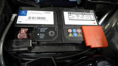

Die Ori. von MB sind von Varta, siehe bei mir. Gut, wenn die wieder 11 Jahre halten würde, passt ja alles. 😁

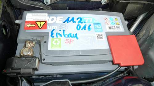

Nach 8 Jahren hat an meiner Kiste die Varta geschwächelt und habe sie durch eine Exide ersetzt für 85.- Euro mit Versand.
P1060954
P1070218
