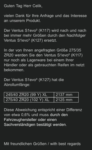

Bin Jahre lang mit dem Goodyear excellence RFT v:245 40 20
h:275 35 20 gefahren.Nun wollte ich non RFT fahren.Nach lange Suche habe ich mich entschieden den Hankook evo1 draufzusiehen.Trotz um sicher vorzugehen hatte ich Hankook kontaktiert ob ich die Reifen auf mein xDrive fahren kann....!!
S. Bild

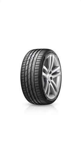

Meine endgültige Entscheidung.
Hankook Ventus s1 Evo2
VA :
245 40 20
HA:
275 35 20
Non RFT
Vielen Dank für eure Feedback und all gute Fahrt

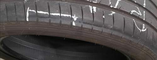

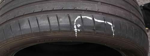

Wenn das eine Glaubensfrage ist, dann glaube ich, dass ich mal mit 2 platten Reifen gleichzeitig an der HA richtig Pech hatte :-)
245/45 R18 Dunlop Sport Maxx GT als RFT.
Luftdruck war immer im grünen Bereich, keine übermäßigen Beladungen und die anschließende Achsvermessung ergab auch keine Auffälligkeiten.
Woran es auch immer liegen mag, es gibt so einige negative Erfahrungsberichte über RFT.
Ist also kein Einzelfall.
Für mich kommt RFT schon aus Komfort Gründen nicht mehr in Frage.
Fahre gerade noch Winterreifen Pirelli Sottozero ohne RFT, was für eine Wohltat.
Aber das darf ja zum Glück jeder für sich und sein Dickschiff entscheiden.

Volltreffer.
So sehen meine RFT Schlappen genau so aus.
Sogar noch schlimmer.
