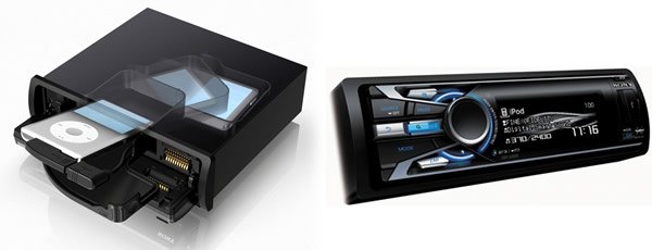

Das Sony-Gerät macht mir einen wertigen Eindruck. Es hat allerdings KEIN Rear-USB, sondern eine Versteck-Klappe für MP-3-Player/Sticks.
www.ipodtotal.com/.../Sony-DSX-S300BTX-2_0.jpg
