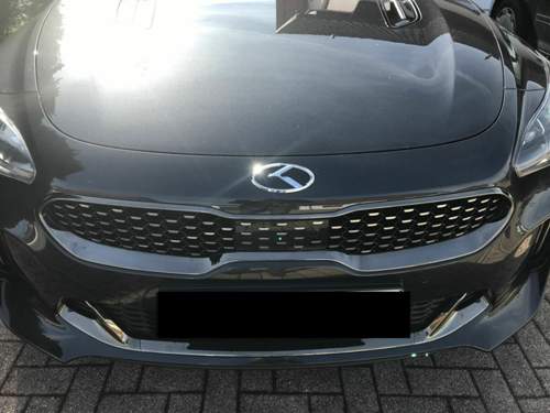

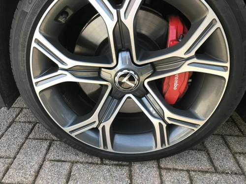

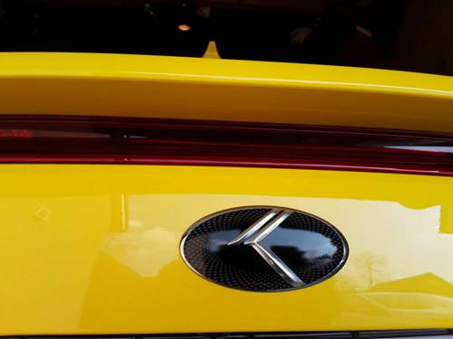

So Emblemtausch abgeschlossen...
Heck
Vorne
Felgenkappe
Also ich habe es selbst gemacht, war problemlos möglich.
Ich denke wenn man gemütlich und gefühlvoll vorgeht, dann klappt das bestens.

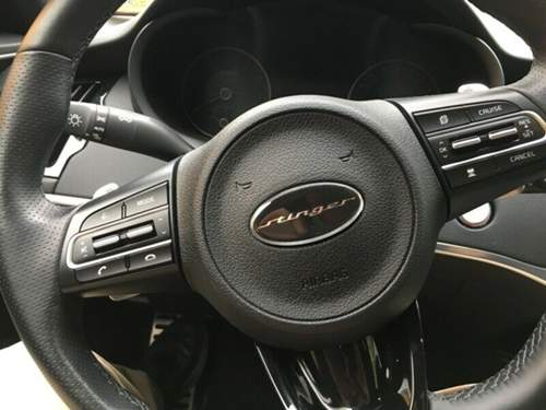

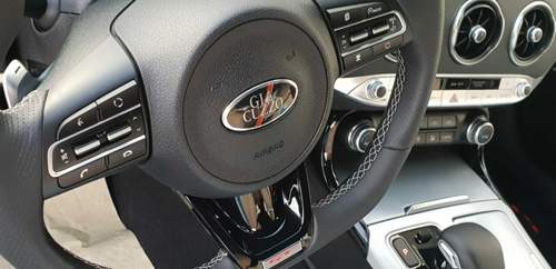

Wie hast Du das Emblem aus dem Lenkrad rausbekommen? Bei mir ist es in einer Mulde drinn, so das ich nicht mit der Zahnseide kraftschlüssig ran komme.
ich denke er hat bestimmt einfach überklebt, oder ?
Themenstarteram 7. April 2019 um 8:43
Richtig, am Lenkrad einfach überklebt. Tausch ist wegen Airbag zu gefährlich, da das Original mit 6 Laschen befestigt ist und die Tauschembleme das nicht haben.

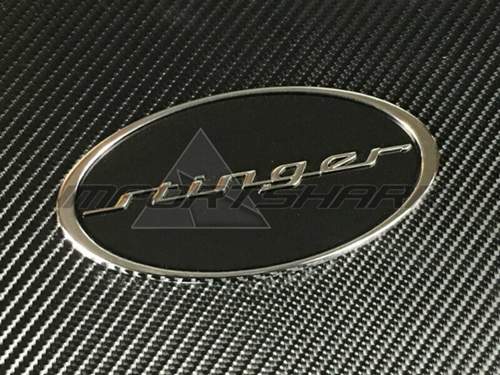

Das ist bestimmt der 1. Stinger mit diesen Emblemen. Darf ich fragen wo bestellt wurde, wie sind die Qualitativ?
Ich habe diese vorn, hinten, auf dem Lenkrad und den Kappen.

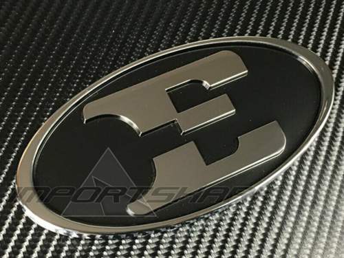

Den hatte ich auch auf meinem Lenkrad, sieht eigentlich ganz gut aus. Ich habe ihn allerdings durch das neue Modell ersetzt, der Hersteller hat eine zweite Version des E Emblems für den Lenkrad gemacht was auch viel dünner ist.

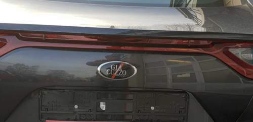

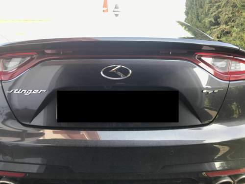

Eine Frage noch, dieses "E-Emblem" das mann bestellen kann, wenn man das hinten draufmacht, passen dann wenn der unterer Pin entfernt ist die beiden oberen in die Löcher ? Quasi wie vorne ?
Danke
@Mittagspause schrieb am 16. April 2019 um 15:31:53 Uhr:
Danke
beim kreisrunden musste ich die Erfahrung machen, dass die Lochabstände hinten größer sind als vorne und das Emblem nur passt, wenn alle Pins entfernt werden. Für das ovale kann ich es nicht sagen.
edit: finde den Logik- Fehler ;) theoretisch passt das gleiche Emblem, das vorne passt, hinten nicht drauf... egal ob rund oder oval. Wie gesagt, bei meinem Stinger lagen die Löcher hinten weiter auseinander, als vorne.

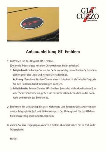

Das hatte ich auch überlegt, Giacuzzo hatte ja zumindest das GT-Emblem im Angebot, in dem Prospekt das ich erhalten habe.
Allerdings war ich etwas verwundert wie die das logo empfehlen zu entfernen (siehe Anhang):
Emblem

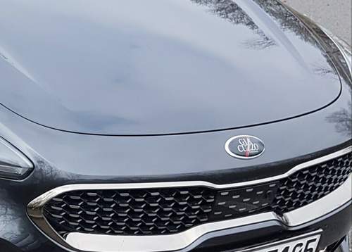

@Mittagspause schrieb am 19. April 2019 um 19:43:57 Uhr:
Wien macht ihr eigentlich den Kleber auf dem Auto ab ?
Gibt es ein Reinigungsmittel, mit dem man den Kleber vom alten Logo gut weg bekommt ?
Ich habe dafür Teer-/Klebstoffentferner benutzt, anschließend mit Lackknete drüber, poliert, entfettet und anschließend das neue Embleme drauf geklebt und den bereich versiegelt.
Die Anleitung von Giacuzzo liest sich schon komisch ...
Habe das Fahrzeug mit den Emblemen vom Freundlichen so übergeben bekommen und keinerlei Beschädigungen/Kratzer festgestellt.
