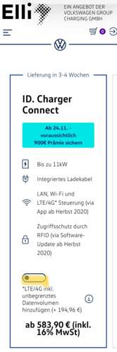

Jetzt mal eine ganz einfache Frage: ich habe die Connect und meines Wissens hat die überhaupt kein LTE an Bord! Trotzdem schaltet sie LTE auf grün, wenn WLAN aus ist!? Fehlfunktion oder doch LTE?
Die hat lte. Hatte mich auch erst gewundert. Zu Lan wie führe ich denn das Kabel nach außen? Muss das ja erst in der box anstecken dann fehlt mir eine kabeldurchführungsmöglichkeit?
@MacV8 schau mal hier vorbei: https://www.elli.eco/downloads
@hpasj: Bei meiner Pro waren zwei Kabelverschraubungen bei, eine Kleine und eine Große.
Die kann LTE haben! Ich habe sie definitiv nicht mit LTE bestellt, aber trotzdem leuchtet es grün!
.jpg
Hi, schau mal den Text darunter. Da steht bestimmt nicht verbunden. Dann Ganz nach unten scrollen, da gibts eine Taste zum abschalten. Ist zumindest bei mir so.
