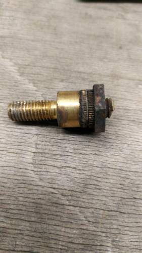

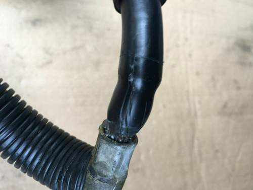

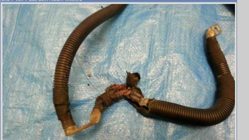

Um das Kabel genau zu untersuchen, muss es eigentlich raus und Wellschlauch/Isolation entfernt werden.
2fa245c7-09ee-4035-bd61-d0a1e3529f55
Ba0c80ad-bb9b-4b28-a58c-051fbfbb260b
Themenstarteram 17. Februar 2021 um 21:10
Schöne Fotos. Danke.
Hast du zufällig auch die Teilenummer?
Wie lange hast du gebraucht?
Läuft das Kabel vom Generator zur Karrosserie zum Anlasser?
Weisst du von wo ich da ran komme?
@bestesht schrieb am 17. Februar 2021 um 21:52:20 Uhr:
Das ist ein Pluskabel. Es läuft vom Sicherungskasten/Elektronikbox über den Anlasser zur Lima. In dem Kabel ist auch eine 300A Sicherung fest verbaut. Hat bei mir ne gute Stunde gedauert, habe es von unten gemacht. Die Durchführung am Sicherungkasten/Elektronikbox von innen nach aussen wird durch einen Messingbolzen hergestellt, diese scheinen zum brechen zu neigen.
Gibt mal hier rechts oben deine Vin ein, dann kannst du dir die passende Teilenummer zu deinem Modell raussuchen. Das Kabel wurde durch eine überarbeitete Version ersetzt.
