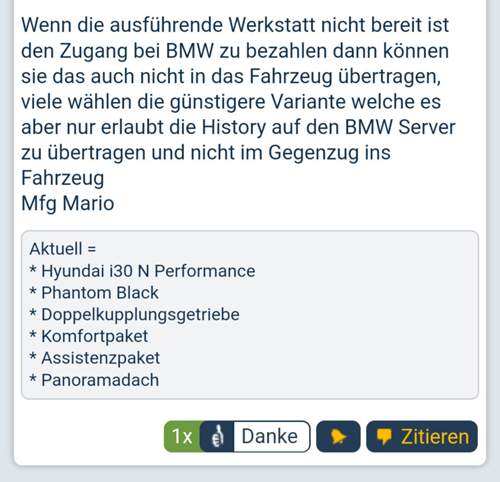

Ins Kasio System konnte es die Freie Werkstatt dann schlussendlich doch eintragen. Habe sogar einen Ausdruck davon bekommen. Nur ins Fahrzeug synchronisieren ging nicht, da das angeblich nur BMW selbst kann. Als die Karre dann im letzten Sommer bei BMW war und ein neues Getriebe bekommen hat wurde der Service tatsächlich synchronisiert.
Der Knackpunkt ist einfach man will kein teures Abo zahlen. Rentiert sich für viele nicht.
Kosten sparen ist der einzige plausible Grund.
