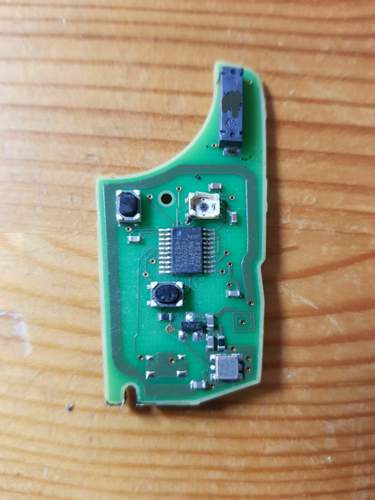

ich habe seit kurzem einen Insignia A, bei dem leider einer der Schlüssel mechanisch defekt ist.
Wenn ich nun einen neuen kompletten Schlüssel kaufe und
- den Schlüsselbart umbaue und
- den elektronischen Transponder von der alten beschädigten Platine auf die neue löte
dann müsste das doch funktionieren ohne dass der Transponder neu angelernt werden muss, oder?

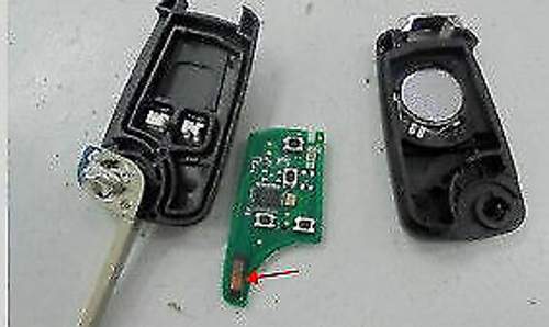

Auf dem angehängten Bild ist der elektronische Transponder markiert.
Vielen Dank für Euer Schwarmwissen!

Die Platine komplett in ein neues Schlüsselgehäuse einbauen, und den alten Sclüsselbart in die Aufnahme einbauen.
Oder neu fräsen lassen.
Umlöten musst du da nichts, wird wahrscheinlich eh nicht gehen.

Die Platine ist aber beschädigt, deshalb will ich ja den Transponder umlöten.
das müsste doch ohne neu anlernen funktionieren. oder?
Ne einzelne neue Platine wirste so wie so nicht bekommen ,warum dann nicht gleich zum OH und anlernen lassen.
Ne gebrauchte Platine muss zur Baureihe passen, sonst lässt sie sich nicht anlernen.

Was ist defekt? Meistens sind es die Schalter und die kann man neu auf die Platine Löten.
Kompl. Schlüssel für unter 10€ bei AliExpress bestellen, schleifen, programmieren und fertig ist die Laube.

Vielen Dank für all Eure Antworten, leider ist meine Frage immer noch offen:
Die Situation:
Ich habe einen Schlüssel mit defektem Gehäuse UND defektem Mikroschalter.
Die Idee:
Ich kaufe einen kompletten Schlüssel für €18.-
Ich baue den Schlüsselbart vom alten Schlüssel ein
Außerdem löte ich den Transponder vom alten Schlüssel auf die neue Platine ein.
Die Frage:
Funktioniert das ohne Anlernen beim FOH?
Gruß,
Roland
Wenn die ganze Info auf dem Transporder gespeichert ist ja. Probier es doch einfach Mal aus. Kostet ja nicht die Welt und wenn es nicht klappt muss eh programmiert werden.

Einfacher wäre den Schalter umzulöten, auf deinen Bild ist ja zu sehen das du einen Schlüssel mit zwei Tasten hast oder?
Auf deiner Platine sind aber 4 Schalter, die weiter unten müssten doch auch welche sein.
Programmieren wird sicher nicht so einfach, wenn du überhaupt einen FOH findest der einen nicht Originalen Schlüssel anlernt.

433mhz
Wenn du komplett neue Platine verwendest. Dann muss der programmiert werden. Geht wohl mit op-com teilweise. Sonst Opel
