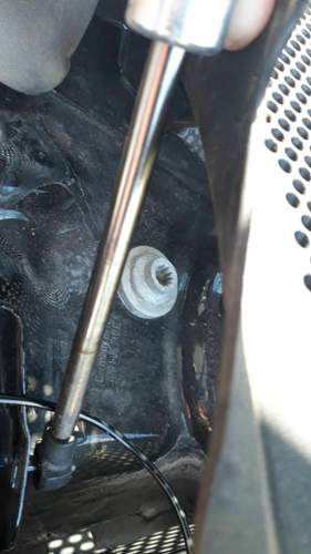

- Massepunkte.
Die Frage ist nur ... welche. Das Batteriemanagement hängt leider an x-verschiedenen Massepunkten dran.

Ist der Spannungsverlust über die Karosserie 0,3 Volt oder sogar größer liegt ein Masseproblem im Bereich Massekabel Motorblock Das Massekabel selber und oder Massepunkt Radhaus recht vor oberhalb Waschwasserbehälter vor.

Foto Massepunkt Karosserie anbei.
