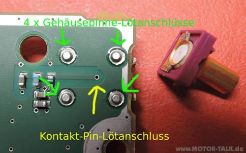

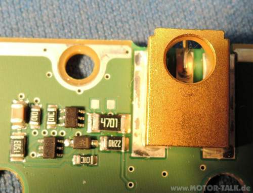

Dieser Rep-Auftrag war unmöglich:
An irgendeinem Hochfrequenz-Bauteil-Gehäuse – wohl aus dem Bereich des MMI / Telefonsystems eines Dicken - war der Verbindungsstecker für die Hochfrequenz (VSH) abgebrochen. Der sollte „wieder angelötet“ werden. Na gut, ein bisschen Löten….. warum nicht?!
Unmöglich war jedoch:
- Der VSH erwies sich als Sonderanfertigung für eine Firma - keine Chance, da als Privater ran zukommen.
- alternativ Reparieren:
- weil der abgebrochene Pin mit Kleben nicht zu befestigen war. Die Klebefläche war viel zu klein und zumindest etwas Kraft (Einrasten, Führung) kommt drauf.
- selbst wenn das Kleben doch versucht würde: Da war jemand zwar nicht die Quadratur des Kreises gelungen,:eek: aber dicht dran war‘s schon: die ehemals kreisrunde Steckverbindung war zum Dreieck mutiert! Wie dieses mittels Schraubstock wieder zum Kreis formen? :confused:Ich nix wissen!
- wie das Gehäuse des VSH ablöten? Das Metallgehäuse war „oben“ fast ringsum eingelötet, also mehrere Zentimeter Lötbahnen, und unten gabs auch noch 4 Lötungen an den „Füßen“.
- Trotz der Existenz gleich zweier Lötstationen und einem 50 Watt und einem 80 Watt Lötkolben:
Das reichte nicht, um alles gleichzeitig zu bearbeiten.
- Heißlötstation wäre eine Möglichkeit, theoretisch schon. Aber dann wären die vielen SMD-Bauteile auf der Oberseite und auch die paar auf der Unterseite entweder weggeblasen oder durch zu lang dauernde Hitzeeinwirkung dahin geblichen und solche Brutalo-Hitzemanöver schädigen gerne die Platine oder Leiterbahnen.
Der Eigentümer der Schaltung ist ein User aus unserem Forum, ein Altgedienter und sehr Bewährter. Er hat der Veröffentlichung hier zugestimmt, möchte aber nicht in Erscheinung treten. Jedenfalls hatte er sich im Vorfeld bereits blutige Nasen geholt beim Versuch, dem Hersteller der Schaltung und nachfolgend der von diesem Hersteller empfohlenen spezialisierten Rep-Firma einen neuen Stecker aus den Rippen zu schneiden.
Dann übernahm ich den Staffelstab des Unmöglichen der Beschaffung des orig VSH. Die Inet-Recherche führte zu so ähnlichen Gebilden, aber das Orig blieb ungesichtet, und das Angebot an „Ähnlichen“ führte allein beim großen „C“ zu 2.845 Treffern !
Also ich weiter am Versuchen, an den Stecker ran zukommen:
1) - Schreiben mit Firmenlogo an Hersteller-Firma: Absage
2) - Schreiben an empfohlene Rep-Firma: Absage
3) – Schreiben wie zu 1), mit freundlicher, aber energischer Aufforderung zu Service
4) - dito an 2)
Nach der Absage zu 4) kam überraschend nach 3) ein Datenblatt eingeschwebt.
Fata Morgana: Da war der ersehnte Stecker, wenn auch nur als Bild.
Is klar, gettz wieder Google & Inet-Recherche, irgendwo müsste man den doch bestellen können.
Nix! Drei der Riesen-Grosshandlungen (auch Atlantik-Handel) nach Sonderbestellung angefragt: Absagen! Auch das große „C“ - sonst sehr potent in Sonderaufträgen – versuchte, versuchte sogar zweimal, sagte schlussendlich aber ab.
An dieser Stelle wurde mir nach langer Debatte über die möglichen alternierenden Unmöglichkeiten in einem Fachforum für Elektronik mehrfach geraten, den Auftrag zurück zu geben, und auch mal „nein“ zu sagen. Schwitz!
Der allerallerallerletzte Versuch war dann, sich telefonisch an den Hersteller zu wenden, nein, nicht den wie vor, sondern an den des Steckers himself. Einer aus dem Dreier-Team des Online-Shops dieses Herstellers – übrigens eine Firma ganz im Südosten, fast schon Österreich – zeigte sich zugänglich, und wollte sich kümmern.
Aber……. aber er konnte in seinem Compi diesen eindeutig mit Artikelnummer im Datenblatt seiner Firm vorgestellten Stecker nicht finden, kannte den auch nicht, und verlangte erst mal von mir ein Datenblatt! Danach ein paar Tage Ruhe, dann Absage. Stimmte zwar, wäre ihrer, aber würde nur in Verpackungseinheiten von 500 Stück abgegeben. :mad:Täte ihnen ja leid……
Dann doch noch 'nen neuen Anlauf, weil die Absage von der Kollegin kam, dann bei dieser – vom Schriftlichen ging es wieder ins Mündliche. Ich am Klagen, Jammern, usw…. Und dann wollte sie in der Verkaufsabteilung rum fragen, ob da nicht jemand so was auf dem Schreibtisch umeinander liegen hätte.
Tage des Wartens und dann kam der Stecker! Nix, wieder nur ein Bild, also ein Datenblatt.:( Das war auch gar nicht für den „Richtigen“, sondern einen sehr Ähnlichen, quasi aus der Verwandtschaft. Nun gut, es stimmten nicht alle Maße, aber die Abweichungen schienen gering – n‘en knappen Millimeter – und das Wichtigste schien zu passen.
Gar nicht passte aber seine Nase. :eek: Die ist wichtig, stellt sie doch das Qualifizierungsmerkmal der Codierung des VSH dar. Die ist u.a. für das Nichtverwechseln bei Steckverbindungen und für den mechanischen Halt durch Einrasten zuständig. Was tun?
Diese niedliche, kleine Süße von der Bettkante stoßen:p - also die kleinstmögliche Hoffnung?
Nix, mutig bis wahnsinnig das Ding bestellt – und gucke da – ein paar Tage später kam das als Musterstück. Das hätte ich glatt küssen können.
Ach ja, da war ja noch was, das „ eben mal kurz Einlöten“. Das alte Gehäuse habe ich dann sauber raus bekommen, ohne dass die umliegenden SMD‘s wegflogen, und ohne dass sich die Platine durch die übermäßige Hitze braun färbte. Wie – das bleibt erst mal mein Betriebsgeheimnis! Dann das Stecker-Gehäuse einlöten, und nun haben fertig!
Knapp 3 Wochen war die „Löt-Rep“ bei mir. Als der Stecker ankam, ging 24 Stunden später das Paket raus. Will sagen: der alte, olle Spruch :“Unmögliches wird hier gleich erledigt, Wunder brauchen ggf. etwas länger“ lebt !!!

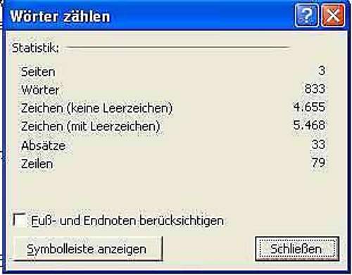

Muss ich mich für diesen Beitrag rechtfertigen? Ich meine nicht. Es gab User, die stellen Berichte ein über das Montieren einer Anhängerkupplung, oder "mal stumpf" eine Anleitung zum Einbau eines RS6-Scheinis. Das wurde gelobt und teils sogar der Ehre befunden, in die Wiki übernommen zu werden. Ich habe nun über eine aus mehreren Aspekte komplizierte Rep eines Gerätes aus dem A6 eingestellt. So what?
"PxCbulli" hat ja schon einige Aspekte beleuchtet. Und ich füge noch hinzu: Es gab - wie so oft - mal wieder mehrere Gründe für meinen Beitrag. Einer davon ist derjenige, den anderen Mitgliedern in unserem Teilforum zu zeigen, dass es jemanden gibt, der sich auch an komplizierte Reparaturen elektronischer Art rantraut. Halte ich für eine legitime Botschaft.
Ach ja - ich finde meine Arbeit wirklich gut, und dass ich mich über das nicht glückliche, sondern hart erarbeitete Ergebnis freue und das genieße, sollte nachempfindbar sein.
Es ist zwar nicht angefragt, aber ich schreibe das freiwillig hier rein: Diese Rep wird den Eigentümer nach jetztigem Stand 20 € und 2x Porto kosten.
Grüße, lippe1audi
Nachtrag: Auf Grund deines Erbsenzähler-Bildes: Auf User, die Probleme beim Scrollen ihres Smartphones haben, nehme ich keine Rücksicht. Meine Beiträge schreibe und lese ich immer am PC, und das finde ich ebenfalls in Ordnung.
