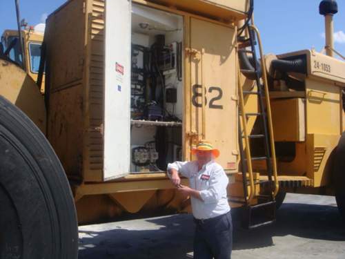

Achtung! Strom im Kasten! ====>
Ja das bin ich mit Chanel Hut 😁
