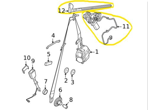

Hallo zusammen, habe zu folgender Frage viel gesucht, aber nichts brauchbares gefunden:
Kann ich im M4 Cabrio G83 den elektrischen Gurtbringer nachrüsten, wie es ihn im G23 Cabrio gibt?
Habe auch keinen brauchbaren Teilekatalog für die G-Modelle gefunden, vielleicht kennt sich da jemand aus, was man alles bräuchte und ob man da noch was codieren muss etc.

Das würde mich auch interessieren, denn es ist schon bissl doof, denn Gurt immer so von hinten herzuholen! Befürchte aber, dass man dies sicher codieren muss und bei jedem Update dann wahrscheinlich immer erneut codieren müsste…

Ohne zu wissen, ob der Kabelbaum zwischen G23 und G83 unterschiedlich ist, habe ich die Teilenummern für die den Gurtbringer und Antrieb gefunden und bestellt:
Gurtbringer links 72117474849
Gurtbringer rechts 72117474850
Antrieb links 72115A05245
Antrieb rechts 72115A05246
Siehe Bildtafel Gurtbringer, gelb markiert.
Keine Ahnung, ob ich bei mir jetzt die passende Buchse für den Antrieb habe, dafür muss man die ganze hintere Türverkleidung ausbauen (dazu muss ich mich noch motivieren).
Ich suche noch vergeblich danach, ob es hier noch ein extra Steuergerät gibt oder das irgendwo anders drauf läuft, was schon verbaut ist. Kennt sich da jemand aus?
Themenstarteram 22. Juli 2023 um 22:49
Kommando zurück, die Öffnungen, durch welche der Gurt geführt wird, sind schon mal völlig unterschiedlich. Die hinteren Seitenteile beim M4 haben einen Vorsprung in der Mitte, wodurch das etwas breiter wird. Daher passt da also schon mal das wichtigste nicht.
