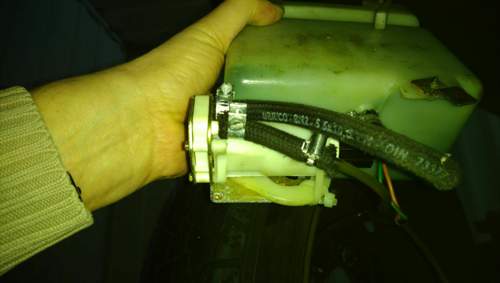

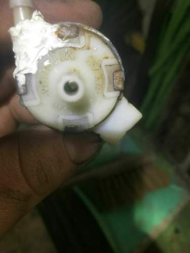

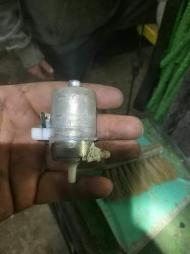

Hallo Leute,
Ich suche aktuell eine Waschwasserpumpe die ihn dem original Behälter passt. Habe schon diverses durchsucht.
Hoffe jemand kann helfen anbei ein paar Bilder dee Pumpe.
Grüße Stefan

Werde morgen mal ein Bild hochladen vom kompletten Behälter mit Pumpe.
Steht irgendeine Nummer drauf?
Themenstarteram 8. Dezember 2017 um 18:01

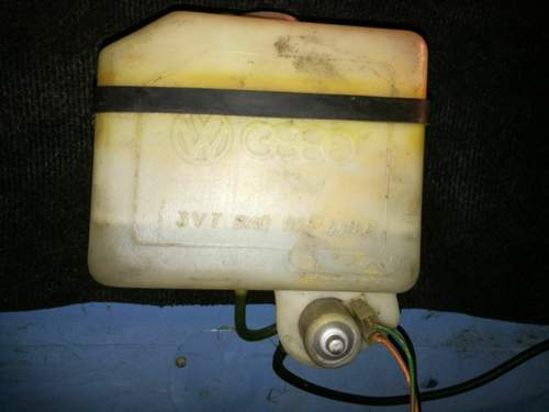

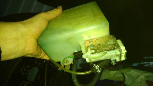

So die versprochenen Bilder.
Notfalls muss wirklich eine andere Pumpe verbaut werden.

man erkennt nicht wie die pumpe befestigt ist.
aber wie wäs damit?
https://www.atp-autoteile.de/.../v-4842
Der Behälter vom Golf 1 passte immer wunderbar ins Reserverad und die Pumpe ist da schon mit drin. Natürlich findet man solche Autos nicht mehr beim Verwerter, aber evtl. hat sich das bis zum letzten Cabrio oder Caddy nicht geändert, davon gibts ja noch einige.
Themenstarteram 8. Dezember 2017 um 19:43
Danke für die vielen Reaktionen am liebsten würde ich natürlich den original Behälter behalten.
Die Pumpe wird nur eingeschoben.
Schade das es dieses Teil anscheinend nicht als original Ersatzteil gibt.
Werde einfach eine universelle zur Überbrückung einbauen und dann am 1.Mai in Hannover mal schauen vielleicht findet man ja auf einem Treffen eine Originale.
Ich hab eine vom Golf 2 reingesteckt, das passt zwar nicht so ganz und auch nicht schön, aber funktioniert und bleibt auch drin.

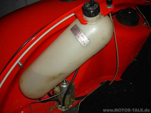

wenns keine Originale sein muss, dann geht auch was für 1€ aus der Bucht: ;)
Spritzwasserpumpe-003
Dann ist der originale helphos Anschluss nur noch Attrappe und Belüftung oder wie sehe ich das.
