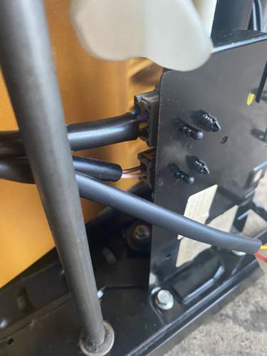

Ich hatte schon einige Berichte gesucht und auch gefunden wo eine Umrüstung auf elektrische Sitze stattgefunden hat und auch die Kabelfarben erläutert wurden allerdings beim 850 , kennt jemand die Belegung beim v70 bj 98 ?
Kabel / Stecker Beifahrersitz

Klemme 1 grün: Dauerplus
Klemme 4 weiss: Diagnose (optional)
Klemme 3 schwarz: Masse.

Super , vielen Dank
