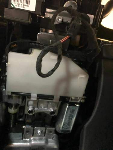

Moin,
ich habe gewissenhaft den Thread gelesen. Aber ich stehe noch auf dem Schlauch.
Wo werden die 3 Leitungen des Schalters der elektrischen Lenksäulenverstellung angeschlossen.
Ich hoffe das einer Licht ins Dunkel bringen kann.
Im Schaltplan steht das es an J527 Steuergerät für Lenksäulenelektronik geht.
Welches ist das?
Danke im voraus.
Afterburner38
Ist ne kurze Stippe. Vielleicht 20-30cm. Kannst Du Dir selbst basteln. Am j527 ist dann eh nur eine Buchse frei, wo der Stecker reinkommt.

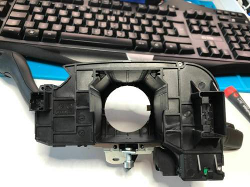

@RudiS Aber welches ist das J527?
Hast du vielleicht auch die Teilenummern der beiden Stecker?
Das J527 ist das Steuergerät das ausgebaut aussieht wie ein großes U
Der eine Stecker der an 4 Wegeschalter kommt, hat diese Nummer: 4B0 937 714
Der andere 4polige Stecker, der an das J527 kommt, hat diese Nummer 8E0 972 754
Im Foto, welches die Lenkradelektronik von hinten zeigt, siehst Du links die Buchse wo der 4 Wegeschalter rankommt.

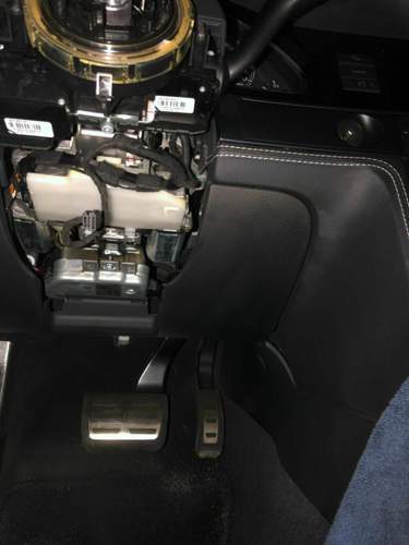

@afterburner
Hier noch zwei Fotos. Bin grad bei einem Umbau wo auch das Lenkrad raus muss. Die untere Schale ist ab. Der Stecker hängt in der Luft.
@RudiS
Danke für die Fotos. Ich dachte du hättest das schon umgerüstet.
Ja hab ich doch. Baue grad auf 3G um. Deshalb musste alles wieder ab da unten. Dabei hab ich an Dich gedacht.

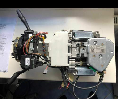

Ich habe eine elektrische Lenksäule in Aussicht, aber das Haltedreieck das hinter dem KI angeschraubt wird, fehlt.
Gibt es dieses Teil auch einzeln?
Wenn ja, hat Jemand die Teilenummer.
Bei 7Z*P gibt es die nicht.
Auch wenn man das Teil abschrauben kann, heißt das noch lange nicht, das es das Ding auch einzeln gibt. Ich würde an deiner Stelle auf ein komplettes Angebot warten. Am Besten mit Schalter und Schale oben und unten. Die Lenksäule kann man schön auf den Schreibtisch testen. Starkes 12Netzteil vorausgesetzt….
