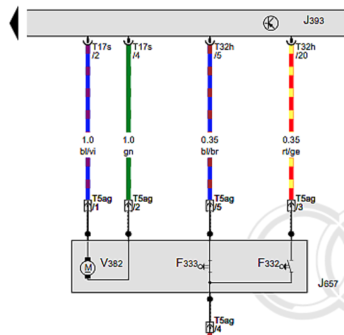

Nein leider noch nichts Neues. Hatte heute auch nicht wirklich zeit da noch einmal nachzuschauen. Habe nur gesehen, dass ich jetzt im Stg46 auch einen Fehler drin habe, der sich auf die Zuziehhilfe bezieht (bin aber der Meinung, dass diese funktioniert)
02201 - Zuziehhilfe für Kofferraum; Position entriegelt (F332)
008 - unplausibles Signal

Kannst Du mir mal sagen, welche Teile Du alle verbauen willst mit Nummer?
Schau nochmal die Kabelverbindungen durch, ich hatte das gleiche bei mir war Plus und Masse vertauscht!
Meinst Du die Verkabelung von der Zuziehhilfe? Von da gehen ja 4 Kabel zum Komfort-Stg und eins zur Masse.
Masse sollt richtig angeschlossen sein - entspricht auch dem Stromlaufplan. Kann mir jetzt nur vorstellen, dass ich doch bei den zwei Kabeln zum 32iger Stecker etwas vertauscht habe, die scheinen ja für die Position zuständig zu sein. Vom 17er Stecke scheint die Zuzihehilfe ja den Strom zu bekommen.

Ich habe im Prinzip genau die Teile die dort abgebildet sind auch verbaut und da ist das Steuergerät auch mit Index C. Da der Taster auch nur eine Funktion hat, muss das alles vom VorFacelift sein. Im Facelift gibt es doch den neuen Taster, der zwei Funktionen (öffnen/verriegeln) hat. Von daher kann ich noch nicht glauben, dass es am falschen Steuergerät liegen könnte.
Was mir jetzt noch aufgefallen ist, dass am Steuergerät mit Index C am 26fach Stecker einige Pins nicht belegt sind und es mehr Pins hat als die Indizes davor. Im Stromlaufplan sind nur 7 Kabel, die an den Stecker gehen. 10 Pins ragen aber raus - irgendwie komisch
So da ich ja ein Steuergerät mit Index C in meinen Bj13 eingebaut hatte und nix lief, habe ich mir kurzer Hand zwei Steuergeräte besorgt. Eins ohne Index 4G5959107 und eins mit Index A.
Was soll ich sagen, beide werden erkannt, aber ich bekomme weiterhin die gleiche Fehlermeldung, dass keine Grundeinstellung vorgenommen wurde. Wenn ich jetzt in die Grundeinstellungen gehe und die Funkion Klappenöffnungswinkel starte, steht immer "unbekannt" da und nix passt.
Ebenfalls habe ich noch einmal alle Kabel auf richtige Pin-Belegung geprüft und auch da keinen Fehler gefunden. Der Taster ist korrekt angeschlossen, da man per VCDS sehen kann, ob er betätigt wurde.
Wenn ich den Taster betätige, ist auch kurz ein klacken aus dem Steuergerät zu hören, wie als wenn ein Relais schaltet.
12V liegt ebenfalls an.
Im Grunde bleibt jetzt nur der Antriebsmotor, aber ich habe keine Idee wie ich diesen testen könnte.
Kann eventuell einer was mit der Ausgabe bei der Stellglieddiagnose anfangen? (siehe Bild)
Bin langsam am Verzweifeln, da ich es mir nicht erklären kann, woran es liegen könnte.

sicher das die Verkabelung 100% korrekt ist?

ja ich bin mir wirklich 100%ig sicher - bin ja heute noch einmal allen Kabeln nachgegangen.
12V Versorgung zum Steuergerät liegt auch an. Taster überträgt Signal an Steuergerät. Can-Bus ist richtig angeschlossen, da ansonsten keine Kommunikation mit dem Steuergerät möglich wäre.
Anschlüsse vom Steuergerät 6D zum Motor entsprechen auch dem Stromlaufplan - ist auch kein Bruch in den Kabeln vom Steuergerät zum Motor.(Durchgangsprüfung) -> also bleibt für mich dann irgendwie nur der Motor an sich als mögliche Fehlerquelle.
Kann es dann eventuell auch noch an dem Stg46 liegen, dass dieses doch nicht kompatibel ist? Wobei dieses ja nur eine direkte Verbindung zur Zuziehhilfe hat und sonst nur über Can-Bus mit dem Stg 6D kommunizieren kann.
