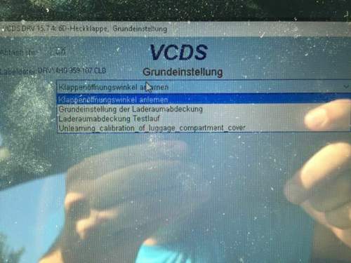

So habe mich heute ran gesetzt und die elektrische Heckklappe an meiner Limousine verbaut.
Und was soll ich sagen, leider funktioniert irgendwas nicht.

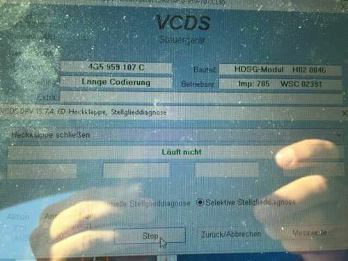

Habe alles laut Stromlaufplan angeschlossen und mittels VCDS codiert. Nur leider funktioniert im STG 6D die Grundeinstellung nicht. Ich bekomme da immer die Meldung "keine Funktion"
Zuziehhilfe funktioniert. Habe sonst auch keine Fehler in irgend einem Steuergerät .
Woran kann es nun liegen, dass der Motor die Heckklappe nicht schließen will? Motor defekt? (dann müsste doch ein Fehler im Stg auftauchen, oder?)

so ich hab dann noch einmal versucht mittels VCDS etwas rauszufinden, aber leider erfolglos.
Hoffe hier ist noch jemand, der mir da weiterhelfen kann.
Steuergerät-Teilenummer: 4G5 959 107 C HW: 4G5 959 107 A
Bauteil und/oder Version: HDSG-Modul H02 0046
Codierung: 111104C020
Betriebsnummer: WSC 02391 785 00200
ASAM Datensatz: EV_HDSGAu571 001022 (AU57)
VCID: 326D6CDE6576C3AEB8-8066
1 Fehler gefunden:
0004 - Grundeinstellung nicht durchgeführt
B2010 00 [137] - -
Warnleuchte EIN - bestätigt - geprüft seit letzter Löschung

bleibt nur die grundstellung drin ?
@Scotty: falls Du damit meinst, dass dies der einzige Fehler ist, ja nur dieser Fehler kommt. Aber die Klappe lässt sich nicht per Taster schließen
Zur Grundeinstellung habe ich in einem anderen Forum für VW folgendes gefunden:
Heckklappe öffen egal wie
Taste schließen in der Heckklappe 3 sec. drücken
Bestätigungston abwarten
dann schließen
dann Grundeinstellung anwählen }keine Ahnung was hier zu tun ist???
Start
dann öffnen
warten und
wieder schließen
ja könnte sein
in Odis wird das über die GF gemacht; da ist das dann selbsterklärend
Hab ich gerade ausprobiert, aber auch da passiert nix.
Bei den Bilder, ist eins dabei, wo Motor 1 für Heckklappe, Strom steht (ist der Wert nicht zu niedrig? 2,11V)
