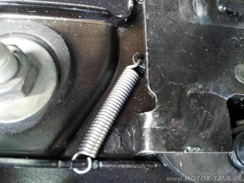

Hatte das gleiche Problem (gebrochene Zugfeder) und habe deswegen
eine passende Industriefeder gesucht und auch gefunden.
Passt einwandfrei und die Zuziehhilfe funktioniert wieder ohne Probleme.
Reinigung und Ölung der Mechanik sollte selbstverständlich sein.
Wer Interesse an so einer Feder hat, kann ja mal im "Marktplatz" stöbern.

Gestern Abend nach der Arbeit war es dann bei mir auch soweit... gehe zum Auto, packe meine Sachen in den Kofferraum, wollte die Klappe schließen und plötzlich die hier schon genannten Symptome. Mann, hatte ich eine Scheißlaune, weil ich dachte, dass einer der Motoren defekt ist oder sonstwas.
Hier im Forum die Suche bemüht, diesen Thread gefunden und kurz in der Mittagspause zu meiner unweit liegenden Schrauberhalle gefahren. Chromblende ab und da lag die Feder, deren Öse abgebrochen war.
Kurzerhand mittels zweier Spitzzangen den Draht wieder etwas gezogen und daraus eine neue Öse gebogen. Funzt perfekt!

Themenstarteram 14. November 2013 um 12:53
So lief das bei mir auch, unter Mithilfe auf dem Herbsttreffen von 411er :)
Habe den Draht aber nicht gezogen sondern den Rest der Öse abgekniffen, eine Wendel 90° hochgestellt, 45° zur Federmitte gedreht und minimal gekürzt. Funzt!
Die bei mir verbaute Original-Feder sah etwas graziler aus als die, die ZZ22 verbaut hat (aber wenn's funktioniert...) :D

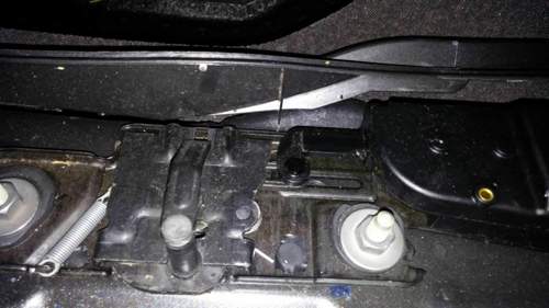

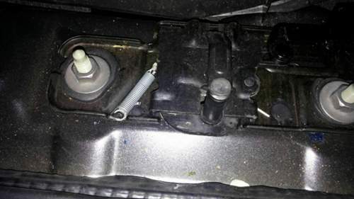

Ich habe das Problem, das bei meinem Audi A6 Avant BJ2011 seit einiger Zeit die Zuziehhilfe beim Schließen rattert wie ein Maschinengewehr. Das größere Problem ist aber, das die Elektronik „denkt“, der Kofferraum sei noch offen, dies wird mir im Cockpitdisplay zumindest angezeigt.
siehe Bilder, Videos
Kofferraum auf
Kofferraum zu
An der Feder, wie in vielen Berichten beschrieben liegt es nicht, diese ist „in Tackt“.
Stecker und Kontakte scheinen auch OK zu sein, diesen hab ich abgezogen und mit angeschaut.
Wer hat eine Lösung für das Problem?
Ich würde ja eine neue Zuziehhilfe kaufen, bei eBay gibt es leider nur gebrauchte Teile. Die benötigte Schlüsselnummer ist 4f9827383f. Das Teil hab ich noch nicht einmal gefunden. Der letzte Buchstabe war bisher immer anders, scheint aber wichtig zu sein.
Kenn jemand einen Zweithersteller (muss ja nicht original Audi sein)!?
