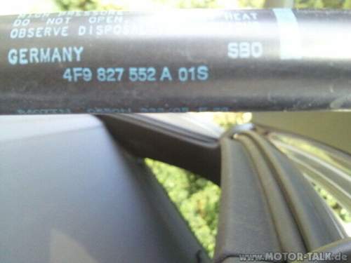

Ich habe ein Problem und meine Werkstatt weiß auch nicht weiter. ich habe eine elektrische heckklappe und das letzte stück knallt die so sehr zu ! Neue zu zieh Hilfe und Dämpfer sind schon drinne ! Normalerweise schließt die doch das letzte stück so sanft meine knallt richtig zu ??

Hast du mal kontrolliert ob die richtigen Dämpfer verbaut sind ?
Elektr Heckklappe hat auch Klemmschutz !!!! Widerstand zu gross ,Strom weg bzw Stück zurück !
In diesem Thread habe ich ein Foto von meinen Dämpfern drin, vergleiche mal die Teilenummern!

Leider kam nichts gescheites dabei heraus, ich vermute jetz doch noch das es die Dämpfer sind, weil wie ich gesehen habe sind keine orginal Audi verbaut worden.

Ich hab jetzt mal eine Antwort von Audi bekommen, mit der Ursachenerklärung:
Durch Spiel im Antriebsverbund Heckklappenscharnier zu Gabel, Antriebshebel und Verzahnung Antriebshebel zu Antriebswelle beschleunigt die Heckklappe nach der Gleichgewichtslage und fährt (fällt) mit erhöhter Geschwindigkeit in das Heckklappenschloss.
Es scheint inzwischen eine TPI dazu zu geben. Ich habe aber noch keine weitere Info hierzu und insbesondere zur Behebung des Fehlers.
Bleibe aber weiter dran. Vielleicht ist ja jemand motiviert genug mal die Verkleidung abzumachen und sich die Mechanik auf sichtbares Spiel anzuschauen.
