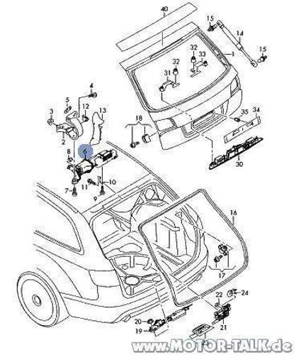

Hallo eine Sache habe ich gefunden 4F9 827851 F links die wurden aber nur kurz mal genommen !!
Die Steuerung läuft wohl über die Antriebseinheit am Motor oder über die Komfortelektronik ??
Oder gibt es noch ein anderes Bauteil für die heckklappe ??
MFG JOHN
In der komfortelektrinic wird eher nur das Bauteil als solchen (verbaut) angegeben... steht es nicht drinn wird die elektic kein Saft auf die Bauteile geben (da sie ja nicht vorhanden sind) siehe eletrische Schaltung Bauplan !
Anderes habe ich Dir in der pn gerade geschrieben !
Gruß Senti
Themenstarteram 18. Februar 2012 um 12:03
Ja Danke das Vertseh ich die Werkstatt sagt an der Antriebseinheit sitzt die Steuerung ! Deshalb interessiert mich ob es noch ein Bauteil gibt für die Heckklappe ??
MFG JOHN
Hier das Bild was alles verbaut ist.....
Heckklappe-explosion
Themenstarteram 18. Februar 2012 um 12:21
Danke !! Sonst nix keine Module oder sonstiges ??
Dann bin ich ja mit der reparatur auf dem neuesten Stand oder Software oder so wurde was geändert aber danngäbe es ja Updates oder ??
