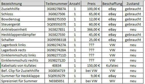

Beim Variant lauft das ganze über 2 Dämpfer. Beim der Limo mit Antriebseinheit und 1 Heckklappen Dämpfer. Sieht man auch an der 3g5 Teilenummer
Danke.
Also 2x 3G9 827 851 A?
Gibt es keinen Unterschied bei der Antriebseinheit li & re?
EDIT:
Anbei meine Bestellliste.
Fehlt mir nur noch die Einbauanleitung. (Gibts beim Kabelsatz von K-Elektronik dazu)
Ersparnis ggü. Kufatec und co. ca. 500-600€
PS.: Schalter hole ich mir neu auch bei VW.

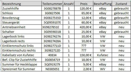

Ich habe nun ebenfalls alles bestellt und warte auf Auslieferung.
Anbei meine komplette Bestellübersicht, sowie Bezugsquelle und Preis.
Rot markiert sind die Einklemmschütze, diese gab es nicht mehr und wie hier schon geschrieben wurde wird aktuell eh darauf verzichtet.
In Summe habe ich also 880,- EUR bezahlt.
Im Vergleich zum Komplettsatz von 1.500,- EUR ein gutes Ergebnis.
Nur die Zuziehhilfe ist gebraucht. Rest Neu.
--> Der Preis von 8€ je Clip für die Zuziehhilfe finde ich sehr sportlich.
Anleitung für den Kabelsatz, erhalte ich bei Auslieferung.
Anleitung für die restlichen Bauteile braucht man nicht unbedingt, kann man sich aber bei ERWIN besorgen. (Reparaturleitfaden, Innen, außen, Elektrik)
