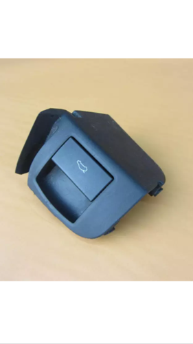

Hallo
Bitte um die Teilenummer für den Gegenstecker Taster fernentriegelung Heckklappe links in der Türverkleidung
