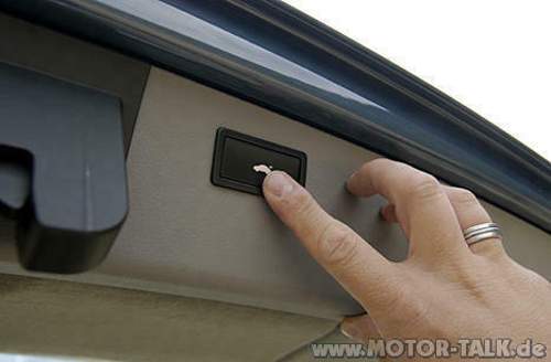

am 24. März 2010 um 13:55
Hallo an Alle,
wo befindet sich der Betätigungstaster? Im Kofferraum?
Bin mir nicht sicher ob meiner die elekt. Heckklappe hat (das Auto wird erst am Freitag abgeholt).
Auf einem Bild kann ich hinten rechts im Kofferraum einen Taster sehen - kann aber natürlich auch eine Steckdose sein... :-)
Tschuldigung für diese "leihenhafte" Frage :-)
Ado
Das ist tatsächlich eine Steckdose, der Taster befindet sich selbst in/an der Heckklappe.
Man schaut bei geöffneter quasi je nach der eigenen Größe drauf.
Rechts neben dem Heckklappenschloß
Der Knopf ist in der Klappe selbst. Im Kofferraum wär evt. schlecht *kopfaua ;) oder man ist schnell
Guckst du Bilder rechts neben Schloss oben an der Klappe... ;)
Heckklappe-a6-4f-elektrisch
Heckklappe-a6-4f-elektrisch-2
