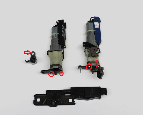

Hallöchen liebe Forum Kollegen!
Ich habe mir erfolgreich die elektrische Heckklappe nachgerüstet und steh vor einen Problem wo ich einfach nicht mehr weiter weiß.
Es ist so ich habe die zwei Motoren mir gebraucht gekauft und ohne Probleme einbauen können, musste aber gleich feststellen das der Kraftaufwand für die zwei Motoren zu Groß ist ( die Gasdruckfedern habe ich natürlich auch gewechselt ).
Ich habe dann die zwei Motoren ausgebaut und habe mir mal das Getriebe angeschaut da ich wissen wollte an was es liegt.
Beim zerlegen der Motoren musste ich gleich mal feststellen das die Planetengetriebe sehr schwergängig liefen. ---> das Schmierfett war sehr hart... dieses hab ich schön säuberlich entfernt und mit einen hochwertig CNC Wartung Fett ersätzt.
Bei weiteren zerlegen des Getriebes musste ich feststellen das die Magnetkupplung eine ölige Substanz drauf hatte. ---> diese hatte ich dann mit Nitro Verdünnung schön säuberlich gereinigt.
Nach dem ganzen habe ich dann alles wieder zusammengebaut und ins Auto verbaut und es hat alles auf Anhieb funktioniert. ( Temperatur ca. 25° )
Nach ca. eine Woche steh Zeit habe ich sie wieder probiert und komischerweise rutschte die Magnetkupplung wieder durch :(.
(Temperatur ca.13°)
Kennt wer die Problematik und hat ne Lösung dafür?
Kennt wer ne Substanz das die rutsch Eigenschaft minimiert ---> Gegenteil von Schmieröl (Sekundenkeber geht nicht da die Kupplung Sicherheitstechnisch sein muss )
Soll ich vielleicht mal die Kupplung anschleifen?
Kann es ein Thermisches Problem sein?
Ich werde morgen nochmal die Motoren ausbauen und jede Menge Fotos Posten aber vielleicht weiß wer an was es liegt.
LG Gerald
Themenstarteram 26. Oktober 2014 um 12:41
Schönen Sonntag alle zusammen,
Wie versprochen habe ich jetzt jede menge Fotos und ein Video von meiner Problematik gemacht.
Und eine VCDS Diagnose hierreigestellt wobei ich mir ganz sicher bin das es an einen Mechanischen Defekt liegt .... aber ich lass mich gerne des besseren Belehren. :)
Es ist nämlich so das sich durch die Schleifbewegung beim Gegenstück von Magneten minimal ein Krad gebildet hat und es wirklich Poliert wurde und es Spiegelglatt ist .... (siehe Foto)
Ich werde es einfach mal versuchen das Gegenstück einfach umzudrehen denn die Rückseite ich noch komplett rau.
Hat irgendeiner ne Ahnung ob man so ein Teil wo herbekommt oder ob man es einfach um ein paar zehntel mm abziehen kann... wenn ja wo oder wie?
Was mich echt wundert ist das ich der einzige hier bin der das Problem hat denn ich finde über diese Problematik keine Themen dazu.
Aber vielleicht kennt sich hier mit dieser Materie besser aus und hat ne Lösung dafür.
LG Gerald

Du kannst die Motoren reparieren. Dazu Musst du die magnetkupplung umdrehen. Bei der sufu magnetkupplung rutsch eingeben. Ist ganz gut beschrieben wie du das machen kannst.
[Von Motor-Talk aus dem Thema 'Heckklappenmotoren ausbauen, was muss ich beachten?' überführt.]
Wenn man den Motor ausgebaut hat. Wie ist denn der schwarze Arm an der Motorachse befestigt? Wenn man in der Bucht nach Ersatzteilen sucht, gibt es einige mit und einige ohne diesen Arm. Siehe Bild (Unterschied links und rechts). Ist das nur aufgesteckt oder ist das auch auf der Achse verschraubt und diese Verschraubung kann lose werden?
Bei mir sieht es so aus, als wenn dieser nicht michtig auf der Motorachse fest ist und es dort an den roten Pfeilen Spiel gibt. Also mehr Spiel dort, als in der Gabel die mit den Gummipuffern verschraubt ist, die einige durch Unterlegscheiben ersetzt haben.
Ich habe auch mal nach dem Reparatursatz 4f9898021 gegooglet. Der hier schonmal in einem TPI erwährt wurde. Dort findet man ein Bild einer Schraube, die so aussieht wie die eingekreisten Schrauben auf dem Bild. Kann das jemand bestätigen, dass es diese 4 Schrauben sind, die mit dem Rep-Kit ausgetauscht werden?
Antriebseinheit
Moin moin,
Da meine Heckklappe auch zu knallt, habe ich hier Bilder gesucht was abgebaut werden muss das man an die Mechanik / Motor rankommt. Habe aber nur Bilder hier gefunden von Motoren selbst oder der zerlegten Magnetkupplung.
Gibt es hier ein Thema der das auseinanderbauen an sich beschreibt was man alles abbauen muss??
Mfg André
Auch wenn der Thread nun schon eine Weile brach liegt, eine kleine Lösung des Problems mit der Magnetkupplung von mir:
Bei mir rutschte die Kupplung ebenso. Umdrehen der Kupplungsscheibe half eine Zeit lang, aber das Problem kam wieder. Ich denke, dass die Gegenseite zu der Kupplungsscheibe schuld ist. Hier ist ja der Reibbelag und wenn der zu weit runter ist, dann greift die Scheibe einfach nicht mehr. Da kann man drehen, soviel man will.
Dann hilft nur der Tausch der Antriebseinheit. Aber hier gibt es prinzipiell zwei Probleme: Woher einen Motor mit dem passenden Index zur Gegenseite finden? Und wie einen gebrauchten Motor finden, der höchstwahrscheinlich auch noch in Ordnung ist. Die meisten Antriebseinheiten bei E**y haben ja auch schon einige Jahre gesehen und dürften verhältnismäßig stark beansprucht gewesen sein. Man findet eigentlich nichts jüngeren Datums und gerade bei der Heckklappe ist, denke ich, das Alter entscheidend.
Ich habe eine Antriebseinheit aus dem A4 8K genommen. Die ist praktisch baugleich bis auf die Steuereinheit (andere Software) und den Anlenkarm. Beides kann man aber wirklich problemlos von der alten Einheit übernehmen. Antriebseinheiten vom A4 findet man auch mit Baujahr 2015. Jetzt funktioniert die Heckklappe wieder so, wie sie soll. Zudem sind die Antriebseinheiten für den a4 auf E**y tendenziell günstiger.
Vielleicht hilft es ja jemandem!
