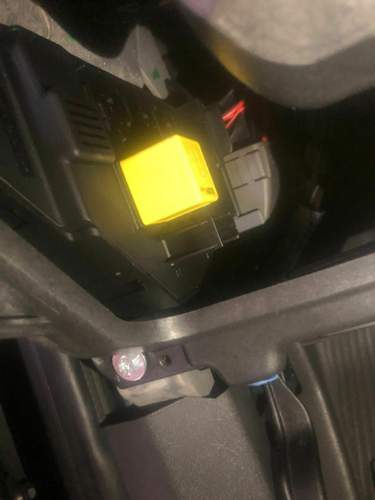

Themenstarteram 19. Juni 2020 um 7:08
so sieht der steuerkasten unter dem lichtschalter
im fussraum fahrerseite
aus
ist das richtig?
ich hab da nix dran gemacht

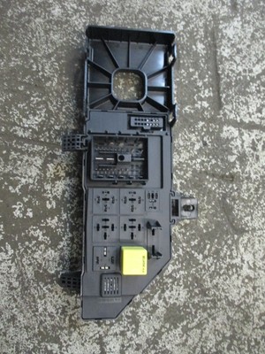

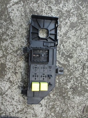

am 19. Juni 2020 um 9:59
Kann man nix Falsch machen.. Lach
Kiwi,ich bin mir" fast" Sicher
das bei meinem dort 2 gelbe Relais stecken.
Das auf deinem Bild ist das Relais Klemme 15 und
Bei mir glaube ich sitzt darüber noch
Das Relais Klemme 15A.
https://i.ebayimg.com/images/g/40UAAOSwoudW3Zrt/s-l400.jpg
https://i.ebayimg.com/images/g/eysAAOSwwpdW3ZtU/s-l400.jpg
Das muß aber nicht jeder haben.
Im Motorraum habe ich noch das "rote" Relais im UEC vergessen,das ist für das MSTG.
Daneben das Gelbe ist Anlasser und
das andere Gelbe im UEC ist Klemme 15.

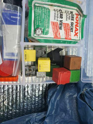

Kiwi,meine Reserve im Kofferraum, Grins
2020-06-19-12-19
Themenstarteram 19. Juni 2020 um 10:24
genau motorraum hab ich auch 6 dicke
mh also muss dann noch ein relais in den fußraum?
für welche elektronischen geräte wären die
falls du das weißt?!
