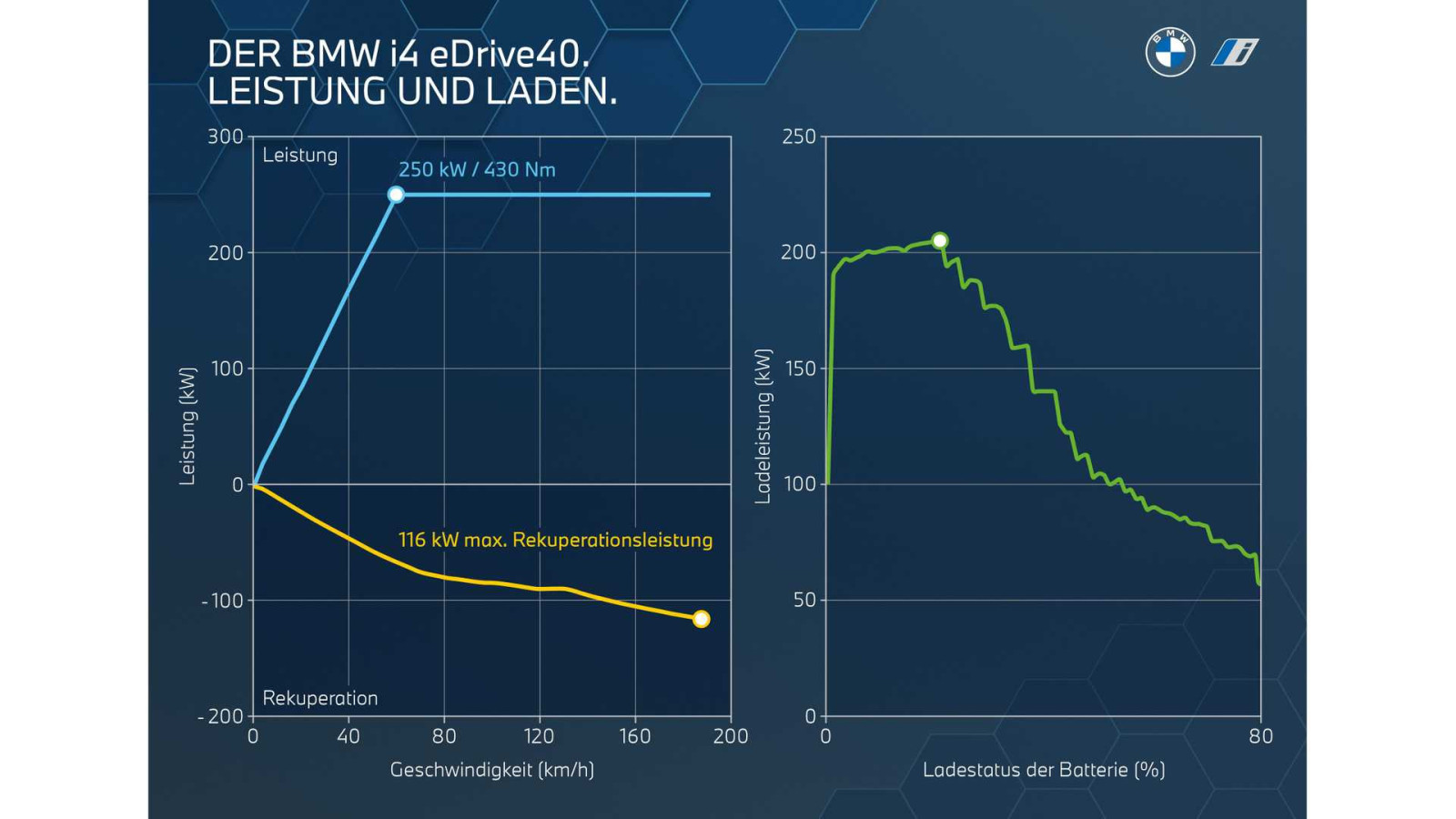

Als ich meinen i4 40 in München in der BMW World abgeholt habe wurde mir gesagt das beim i4 erst ab 60 km/h 100% Leistung des Motors zur Verfügung gestellt werden um alle Antriebskomponenten vor den zu großen Kräften zu schützen. Es wurde hier auf die Langlebigkeit des Fahrzeugs geachtet. Ich habe aber auch gar keine Schwierigkeiten damit möglicherweise mal nicht schnellster an der Ampel zu sein, mir reicht es 90% der Verbrenner stehen lassen zu können.
Das kann man an der Leistungskurve ablesen unter
https://insideevs.de/news/510392/bmw-i4-daten-motorisierungen-m50/
Wenn der E-Motor vom Stillstand aus ein konstantes Drehmoment liefert, steigt die Leistung unweigerlich linear mit der Geschwindigkeit an. Ab 60km/h erreicht sie ein Plateau, weil ab da das Drehmoment fällt.
Das ergibt sich aus der Motor-Charakteristik und der Fest-Untersetzung. Gottlob gibt es keine schaltbaren Gänge, und
frühere hohe Leistung hätte auch wenig Sinn wegen der begrenzten Traktion der Hinterräder.
In einem anderen Thread hatten wir am Beispiel eines Tesla S mal die Diskussion, dass Drehmoment und Leistung gar nicht aktiv elektronisch begrenzt werden müssen, sondern sich aus der Bauweise des Motors ergeben.
Insidevs - Diagramm BMW i4 e40
@MarkusG. schrieb am 5. November 2022 um 11:27:56 Uhr:
Das ist bei allen Elektroautos so, da sie sonst nur die Reifen in schwarze Striche auf der Fahrbahn verwandeln würden.

Themenstarteram 5. November 2022 um 16:35
@motor_talking schrieb am 5. November 2022 um 12:55:06 Uhr:
Komisch, bei Mercedes ist es genau andersrum. Zitat aus dem Test des EQE 53 AMG in der aktuellen AMS:
„Über eine Anzeige im Fahrer-Display lässt sich ablesen, dass die Antriebsleistung mit steigendem Tempo abnimmt: Wenn du bei 120 km/h Vollstrom gibst, bleibt die Anzeige erst bei circa 440 kw (598 PS) und sinkt bis 230 km/h stetig auf 300 kw.“
