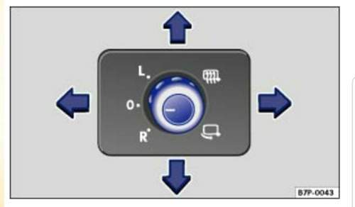

Woran kann es liegen das sich meine Spiegel beim verriegeln des Autos nicht anklappen?
[Von Motor-Talk aus dem Thema 'Elektrisch anklappbare Außenspiegel' überführt.]
Evtl falsch codiert...
Falsch codiert ist es definitiv nicht. Das habe ich zu 100% geprüft. Im Car Menü ist ja auch die Option zum einklappen „Verfügbar“
Türstg auch?
Jap, das Türsteuergerät funktioniert auch einwandfrei.
Allgemein die Funktion des Spiegels sind funktionieren (also Spiegelglas verstellen und der Blinker geht auch)
Lediglich das anklappen geht nicht...
Ob du es in den Türsteuergeräten codiert hast :rolleyes:
Funktioniert das manuell anklappen, über den Knopf für die Spiegelverstellung?
Welcher Knopf für das manuelle anklappen?
Ich meine den Lock Button am Autoschlüssel.
Und ich habe mich an die OBD Schnittstelle angeschlossen und habe es codiert.
Wie meinst du Türsteuergerät einzeln codieren? Das passiert doch via der OBD Schnittstelle.
@BxiS schrieb am 17. Mai 2020 um 00:37:52 Uhr:
Genau, darüber IN den Türsteuergeräten.
Der da...
@BxiS schrieb am 16. Mai 2020 um 20:31:04 Uhr:
Wenn du die falsche Codieranleitung hast kannst du es auch tausendprozentig geprüft haben. Wir sind (leider) keine Hellseher. Um zumindest die Softwareseite auszuschließen bist du noch in der Bringschuld.
PS: hardwareseitig übrigens auch ;)
Es ist keine falsche Codierung. In OBDeleven wird über die OBD Schnittstelle das Fahrzeug mit Fahrzeugnummer exakt ausgelesen. Und zu diesem Fahrzeug gibt es sogenannte „Vorgefertigte Codierung“ die auf das Model exakt angefertigt sind und dieses habe ich ausgeführt.
Bei dem Verstellknopf an der Tür habe ich den Regel auf das klappbare Spiegelsymbol gestellt.
Das ist die Hardware:
https://shop.ahw-shop.de/...gehaeuse-rechts-memoryfunktion-spiegel?...
https://shop.ahw-shop.de/...lgehaeuse-links-memoryfunktion-spiegel?...
Und diese vorgefertigten Codierungen sind teilweise großer Müll
@BxiS schrieb am 17. Mai 2020 um 10:58:40 Uhr:
Und klappt er dann ein?
Dann ist es definitiv die falsche Codierung! Diese ist nur da, um von automatischer auf manuelle Anklappung umzustellen. Du musst aber deinem Auto erst mal mitteilen, dass du überhaupt anklappbare Spiegel hast.
Lass ihn man, er ist fest davon überzeugt....
