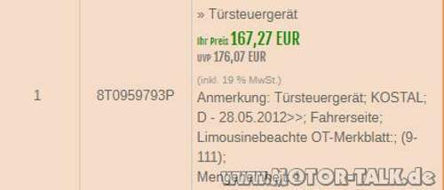

hab jetzt unter https://www.online-teile.com/.../nr_unit_1006.html?... geguckt, scheint auch zu stimmen.
Dort steht auch, dass das OT-Merkblatt 9-111 zu beachten ist. Dort wird ein SVM-Code (XCHG...) hinterlegt sein, um die Stg richtig zu parametrieren...
8t0959793p
Hallo spuerer
Also muß ich zu Audi und muß das parametrieren lassen.
Oder kann ich das selber machen?
Hab aber nur obdeleven zur Auswahl ?
Mfg Mario
musst zu Audi.

sehr wahrscheinlich, hängt zwar davon ab wie die SVM-Routine seitens Audi programmiert wurde, aber dadurch dass auch rückdokumentiert wird sehr wahrscheinlich. Bei "Verneinen" wenn Veränderungen entdeckt wurden, läuft der Vorgang evtl. nicht komplett durch.

geht nur beim Freundlichen, da online...den Hinweis vom OT-Merkblatt 9-111 beachten!
