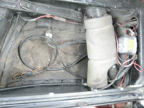

ebenso kommt unter der rücksitzbank ein schlauch mit drei kabeln an, (siehe foto) was ich auch nicht zuorden
kann. die kabel für das heckscheibenrelais sind es nicht.

schau mal nach, ob die 3 Kabel zum Diagnosestecker an der Feuerwand
oberhalb vom 3. Zylinder führen,
dann sind sie nämlich eher bedeutungslos...
Grüsse Volvomania
dieser schlauch kommt aus dem kabelbaum direkt neben dem regler, fahrerseite hinten, geht dann fast bis zur batterie. und der braun/weiße ist viel länger als die anderen beiden.

die 3 unter dem rücksitz gehen an diese diagnosedose im motorraum
( hat die jemals ein mensch gebraucht oder gar benutzt?)
das gelb rote an pin 7; das freie ende ging dann auf einen anschluss oben auf der batterie
( wofür das gut war weiß ich bis heute nicht)
braun geht zu pin 8 vom minuspol der batterie
braun weiss hat vermutlich einen ringanschluss und geht an pin 17, der ringanschluss wird mit dem masseband an der karosserie angeschraubt.
schwarz braun?
war das bzw. ist das evtl. schwarz orange?
und geht zu pin 12?
dann geht das an eine 3 fachsteckverbindung hinter der motorraumdämpfung rechts, und hängt mit dem bremslicht zusammen.
