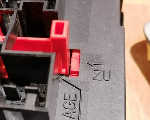

Themenstarteram 12. November 2023 um 13:40
Aufgrund des Ausfalles eines Rücklichtes mussten Kabel an meinem Caddy geprüft werden. Inzwischen ist das Kabel (Stecker C am Bordnetzsteuergerät zum linken Rücklicht, Stecker D zum rechten Rücklicht) geprüft, jedoch weigern sich die beiden wieder im Steuergerät (BCM) eingesteckt zu werden.
Kennt einer den Trick?
Sepp
Bcm
Steckerc
Da ist jeweils ein roter Schieber dran, steht der auf "Auf" ?
Ist beschriftet was Auf und Zu ist.
So ist der Schieber richtig auf, bei Dir sieht das nicht so aus.
Bei mir brauchte ich auch keine Gewalt für die Stecker.
Richtig-offen
