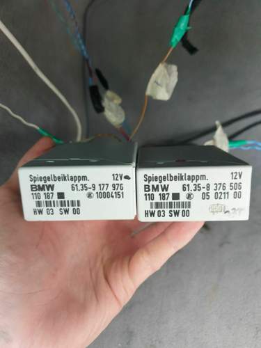

150€ für 2x Spiegel, 2x Schalter, 2x Anklappmodul und Kabeln dazu. Dann natürlich noch das "neue" gebrauchte Modul(12€), ein ganz neues Modul (82€) das wird aber wieder zurückgeschickt. Ca.50 für leebmann und ebay.
Im grunde, hätte ich dein angebot nehmen sollen, nur damals wusste ich nicht genau, wie viel solche Spiegel kosten und habe paar extreme teure für ca. 300€ gefunden.

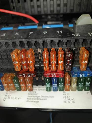

Wenn du nun bei "Zündung ein" kein an und abklappen bekommst (Zündung wegen Sicherung 8, ansonsten wäre es nicht notwendig) würde ich wie folgt vorgehen:
- Sicherung prüfen (wieviel Ampere hat die bei dir?)

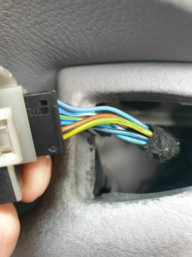

Wenn auch die Türen geprüft wurden und ohne Befund sind (d.h. alles hat Durchgang), dann auch nochmal die Stecker von der Türe zur Karosserie prüfen, hier mir bitte ggf. Bilder machen (da ich einschätzen kann ob die Pins richtig drin sind oder nicht).
Ich möchte dich wirklich bitte ALLE Schritte genauso abzuarbeiten. Das ich mit dem Gewerkel nicht einverstanden bin kann sich hier jeder denken, dennoch hoffe ich das diese Sachen von dir nach erfolgreichem Test in Ordnung gebracht werden.

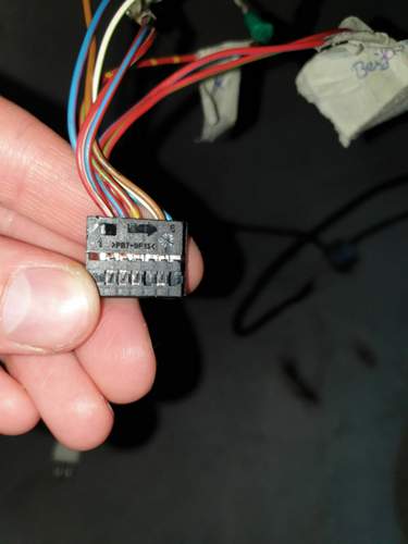

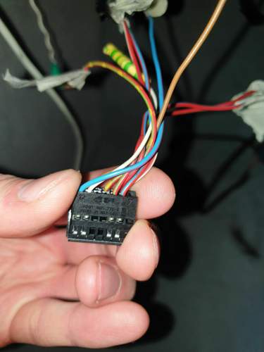

Bei dem Stecker der auf das Modul kommt fehlt eine Abdeckkappe welche die Leiste in sich fixiert. Hast du diese Abdeckkappe?
Alles klar kein problem ich brauche nur etwas zeit dafür, das kriege ich nicht mehr heute hin. 5 Ampere habe ich wie es sein soll und die ist ok.
Die abdeckung habe ich, die habe ich nur kurz abgemacht
Was mir aber noch aufgefallen ist, bei dem Bild bei Pin 3 und 5 fehlen wirklich nur ca. 1mm damit die Pins komplett drinnen sind. Kann es schon deswegen nicht funktionieren?
Ne tut nichts zur sache, habe es jetzt geprüft
ja kann es, denn DAS ist die Stromversorgung!
Hier mal paar Bilder die eh nichts bringen :D
Die Abdeckkappe vom Spiegelverstellschalter ist nicht richtig drauf!
Das habe ich auch dann gesehen und korrigiert
@Mateusz1997 schrieb am 9. Mai 2021 um 12:24:45 Uhr:
Du hast auch offensichtlich die Frage nicht verstanden, ich will nur wissen ob das Anklappmodul regestriert, das er nicht unter 57 eingepinnt ist und deswegen nicht arbeitet.
