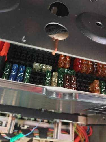

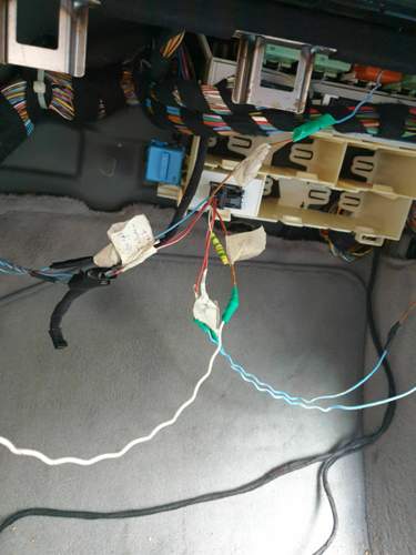

Alsooo..
Das Minus Kabel habe ich über den Handschuhfach umwickelt, dort sind so runde Kreise. Das Metal wurde auch geschliffen bis es an paar Stellen Silber war( laut Multimeter 12v bei Zündung an) aber vielleicht trotzdem ein Fehler? Mache mal später Fotos, da ich das Handschuhfach noch nicht eingebaut habe. Und halt das + Kabel ist unter nr.8 und nicht unter 57. Alles andere ist angeschlossen. Wie ich schon mal erwähnt habe, kann ich die Kabel von den Spiegeln an eine Autobatterie halten wo das Modul ist und die Spiegel klappen ein und aus das spricht für gesunde Kabel und Korrekte einpinnung in den Türen. Das Blau/Lila Kabel das zum Schalter Pin 6 hin gehört, hat 4,6Volt und bei betätigung des Knopfes geht es auf 0. Beim wieder los lassen auf 4,6v
Gegen einen falschen Sicherungsplatz spricht technisch absolut nichts, wenn dieser denn die richtigen Eigenschaften bietet. Persönlich würde es an meinem Stolz kratzen alles original nachzurüsten und dann aber die falsche Belegung im Kasten zu haben. Und ein folgender Fahrzeughalter muss das dann auch erstmal durchschauen :)
So wie du das Problem beschreibst, hört sich das für mich nach einem Masseproblem an. Welchen Punkt hast genommen ?
@Schmitt76
Die Eigenschaften des Sicherungsplatzes kann er gar nicht prüfen ohne den Sicherungskasten komplett zu demontieren. Die von mir erwähnten Hauptsicherungen sitzen im Kasten selbst drin und verteilen dann den Strom auf die Leiterbahnen.
So gesehen KANN es gut gehen.....muss aber nicht
Du spielst auf die Belastbarkeit an, da sollte er natürlich mal im Belegungsplan geguckt haben was auf seinem Platz serienmäßig drin wäre. Man muss eben wissen was man tut :)
So, das Rote Kabel ist in der Nr.8 mit dem Doppelflachfederkontak oder so ähnlich. Kriege ich den irgendwie raus, ohne auspinn Werkzeug?
Und das Blaue mit einer Note Weiß dabei, ist das Minus Kabel
