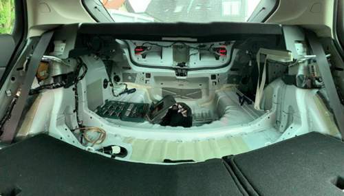

Ich habe mich getraut, und das Set für 340€ auf AliExpress bei "Canaan Electronics Co.,ltd" bestellt. Dazu "Besser auto eine fuß aktiviert funktion für smart auto elektrische schwanz tor aufzug!" für ca 40€. Es kam 55€ Steuer/Zoll dazu. (Versand gratis, innerhalb von 2 Wochen war das Set da).
Habe zuvor paar Verkäufer angeschrieben ob sie mir die Anleitung schicken könnten - Canaan war am vertrauenswürdigsten.
Die Anleitung ist recht gut (Fotos von einem echten Insignia B Grand Sport). Man muss halt ein wenig improvisieren, aber nicht viel. Halbes Auto zerlegen :)
Nach einigem hin und her, habe ich alle Infos vom Verkäufer bekommen, alle Kabel gefunden, und alles funktioniert.
Nun ist es vollbracht, und es funktioniert. Bin zufrieden :)
The good:
* geiles Teil! Zuvor musste immer die Heckklappe ziemlich stark zuschmeißen. Manchmal doppelt. Jetzt kein Problem mehr
* Habe das Geräusch und die Geschwindigkeit bei Opel mit dem original Sports Tourer verglichen: ist ziemlich ähnlich. Ich finde es ist eine recht gute Qualität
Was nicht perfekt ist:
* Aufmachen mit der original-Fernbedienung: 3x öffnen klicken. Cooler wäre eine eigene Taste auf der Fernbedienung, aber die haben wir ja nicht (das Kit wird an ein Kabel angeschlossen, das das Unlock-Signal abfängt, und wenn 3x das Signal kommt, dann öffnet es die Heckklappe)
* Der Fußsensor: Installation war mühsam, es handelt sich um ein universelles Kit. Es gäbe einen Anschluss in der Haupt-Steuereinheit für einen Fußsensor, doch dieser wird nicht verwendet (ich vermute, war wohl nicht so gut, und sie verkaufen nur noch das universelle-Kit).
* Der Fußsensor: ist recht träge. Nach dem "Kick" bekommt man 3sek lang keine Rückmeldung, ob es funktioniert hat. Danach macht er einfach auf (oder auch nicht, wenn man es nicht geschafft hat). Aber immer noch besser, als mit Taschen in den Händen manuell aufzumachen
Paar Fotos dabei

mein Fazit nach 3 Monaten: bin sehr zufrieden und will es nicht mehr missen.
Ich revidiere: 3x drücken ist doch kein Problem
Die maximale Höhe kann man programmieren
Die Geschwindigkeit kann man in 3 Stufen einstellen. Wenn man will, wird die Klappe also recht flott

Ist es eigentlich möglich, die 3-Tasten-Fernbedienung vom Sports Tourer auf den GS zu programmieren?
Wenn ich es richtig sehe, lässt sich ja zumindest das Schloss so programmieren, dass es mit der FB öffnet und nicht nur, wenn man auf das Opel-Emblem drückt. Bekommt man das eventuell auch ohne dieses Nachrüstkit programmiert, also dass zumindest mal das Schloss per FB aufspringt? Das wäre schon mal eine kleine Verbesserung.
@ackerpower schrieb am 25. Januar 2022 um 00:57:01 Uhr:
... Ist es eigentlich möglich, die 3-Tasten-Fernbedienung vom Sports Tourer auf den GS zu programmieren?
Es gibt doch auch den neuen Schlüssel mit drei Tasten, da braucht man nicht den alten vom ST nehmen.
Diese können auf das Fahrzeug programmiert werden.
Man kann auch ein Schlüssel mit fünf Tasten aufs Fahrzeug programmieren.
Es geht mir bei der Frage darum, ob man die dritte Schlüsseltaste des ST so programmieren kann, dass die GS-Heckklappe wenigstens aufspringt, so dass man nicht unbedingt erst auf das Emblem drücken muss.
Dann wäre halt der nächste wünschenswerte Schritt, dass beim Nachrüsten der motorisierten Heckklappendämpfer das 3x Drücken entfällt und man damit noch dichter an der Originalfunktionalität dran wäre.
