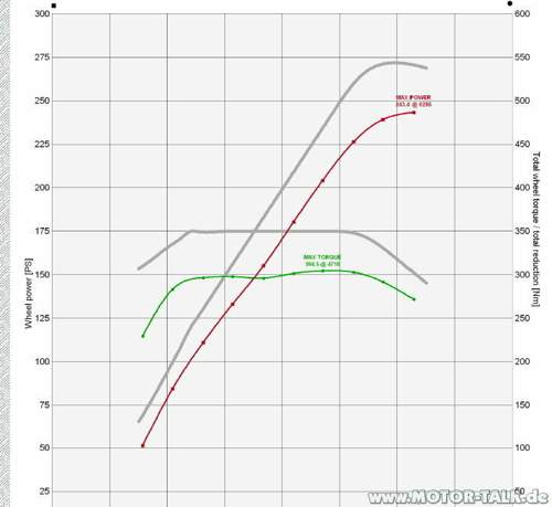

Also erstens wird Leistung nicht in Nm sondern in kW gemessen. Zweitens ist in diesen Diagrammen weiterhin keine Getriebeübersetzung berücksichtigt. Zeig mir doch mal so ein Diagramm…
Im Anhang findest Du das Drehmomentdiagramm eines E350 mit 200kW. Die graue Kurve ist die Werksangabe, die grüne Kurve ist das gemessene RADdrehmoment (also unter Berücksichtigung der Antriebsverluste durch Getriebe und Reifen). Man sieht, daß dieser Benziner gemessen sein höchstes Drehmoment zwar erst bei 4710/min hat, jedoch liegen schon bei 3000/min gute 98% davon an. Und bei 2000/min sind es gute 92%. Also genau so, wie ich sagte. Laut Werk hat der Motor sogar ein Drehmomentplateau zwischen 2400/min und 5000/min (siehe Diagramm).
Saugbenziner haben in der Regel einen Peak im Drehmoment, das ist richtig. Allerdings haben sie links und rechts davon ebenfalls ein sehr hohes Drehmomentniveau. Es ist bei modernen Saugern keinesfalls so, dass sie bei niedrigen Drehzahlen wenig Drehmoment haben. Gute Sauger haben wie schon gesagt:
>80% von Mmax bei 1000/min
>90% von Mmax bei 2000/min.
Das soll Dir einfach zeigen, daß die Angabe „maximales Drehmoment bei Drehzahl „x“ komplett für die Tonne ist weil dies nur EIN Punkt im gesamten Drehmoment/Drehzahl-Diagramm ist. Man muss die KOMPLETTE Drehmomentkurve UND die Getriebeübersetzung kennen um sagen zu können, wie viel Kraft an den Rädern tatsächlich ankommt.
Schau Dir jetzt mal die Übersetzungsverhältnisse von Benzinern und von Dieseln an und überlege, was das bedeutet. Ein Benziner mit 510Nm bringt nunmal deutlich mehr Kraft an Rad als ein Diesel mit 510Nm. Das ist eine Tatsache. Rein physikalisch ist es schon gar nicht anders möglich. Hast Du das verlinkte PDF denn schon gelesen?
