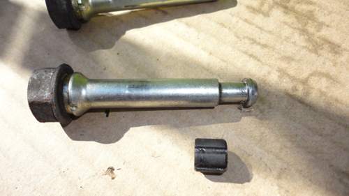

War schon mal jemand an der Bremse dran?

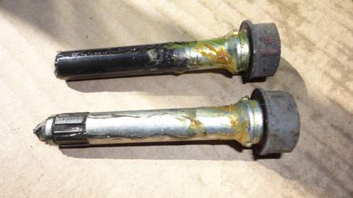

Kann sein das die Bolzen klemmen in der Bremssattelführung weil ein falsches Fett verwendet wurde.
Dann quellen die Gummis auf und die Sattelführung klemmt.
Dein Onkel kann ja mal die Bolzen rausschrauben und die Gummis entfernen.
Passiert nichts, ausser das die Bremssättel klappern können.
Kommt man so dran, ohne großartig den Bremssattel abmontiern müssen.
Anbei mal 3 Bilder wie alles aussah, weil der Bremssattel klemmt.
Belag hatte sich schon von der Trägerplatte abgelöst.
Habe damals die Gummis weg gelassen und mehr Fett verwendet.
Dsc01705
Dsc01704
Dsc01669
Auto hat jetzt ca 112000 km, bis ca. 82000 war es durch den Vorbesitzer checkheftgepflegt, laut den Rechnungen die ich habe wurde bei 68000 beide Scheiben und 1x klötze hinten getauscht (kein Vertragshändler).
Das mit den Gummis an den Bolzrn werd ich mal so weitergeben.
Die Antwort hat jetzt etwas gedauert, weil ich erstmal ergooglen musste, wo diese Bolzen genau sitzen, die waren wohl schon Ursache für hitzige Diskussionen :D
Die Handbremse wird nicht selbsttätig anziehen. ;)
Entweder sitzen die Klötzer fest in den Führungen des Sattelträgers oder die Bremshebel der Feststellbremsfunktion kehren nicht in die Ruhestellung zurück. Letzteres kann der geübte Mechaniker per Sichtprüfung feststellen, ersteres bei aufmerksamer Demontage. Vorgenanntes ist auch eine Möglichkeit mit den Führungsbolzen/Gummis.

Die Klötzer klemmen, weil unter den Federblechen Korossion stattfindet, auch bei geeigneten Pasten oder beim Belagwechsel die gründliche Reinigung vergessen wurde und der Feststellbremshebel am Sattel kann altersbedingt auch mal hängen. Ist nicht schlimm, kommt aber vor und das nicht nur an Opelz.
Das stimmt schon ,die Heckbremse ist bei vielen Modellen anfälliger als die Frontbremse.
Die Feststellfunktion ist ein Grund dafür.

Zu der ganzen Geschichte gibts auch ne TSB, bei mir wurden die Bremsen hinten zwischen 24tkm und 60tkm 3x neu gemacht. Auch hier im Forum hatten seinerzeit viele und vor allem öfter das Problem, weil die Führungsstifte und deren Gummis eine Fehlkonstruktion sind. Zumindest bis 2017 gab es aber keine verbesserten Teile...
