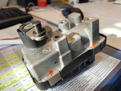

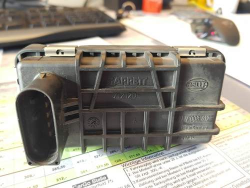

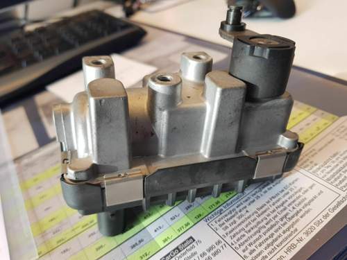

Vielen dank, die sind beim Erstellen der Nachricht verloren gegangen. Ich habe sie hier einmal beigefügt.

Noch kann ich nicht genau sagen, ob der Fehler auch weg bleibt. Heute Abend fahre ich mal meine "Teststrecke" und berichte morgen. Es ist nur krass, dass sich der Wagen anfühlt, als hätte er ein neues Getriebe bekommen. Ich hab mich schon innerlich beschwert, dass eine "einfache" B-Klasse aus meiner Vermietung ein besseres Schaltverhalten aufweist, als unser Sternenpanzer.
Das Thema LDS quält mich seit Monaten und kostete mich viele Stunden in Technikforen und natürlich hier bei euch. Ich habe die Symptome so stark analysiert und ausgiebig recherchiert, dass die Fehlersuche auch ohne explodierende Kosten vonstatten gehen kann.
Wer weiß, vielleicht fliegt mir ja nachher die Motor um die Ohren! ;-D
Das Ergebnis bedeutet natürlich nicht, dass ich den Turbo und EKAS in Ruhe lasse. Solang er aber aktuell läuft, fummel ich nicht weiter herum.
