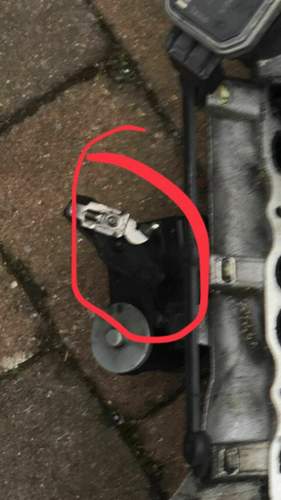

Moin Zusammen,
bin gerade dabei den EKAS Motor zu wechseln und habe beim Ausbau diese kleine Feder im V gefunden. Jemand eine Ahnung wo die wohl mal ursprünglich zuHause war?
Gruß Stephan
Sieht nach der Feder aus der Kurbelgehäuseentlüftung aus.
Die Feder sitzt am linken EKAS-Hebel zum Gestänge hin
