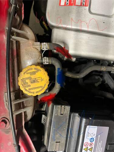

Siehe Foto
Rot = da ist warm
Blau = da ist kalt
Wobei da wo blau markiert ist, ist kalt. Ist das normal
Wir reden von den Schläuchen die ins fahrzeuginnere führen. Quasi die wenn du vor dem Auto stehst hinter dem Motor ins Innere des Autos sind zwei Schläuche. Da wo du gefühlt hast ist der Kühlmittelbehälter
Ah ok .. sorry.. danke für die Aufklärung..
Ja die beiden Schläuche sind warm
Die dürfen nicht nur "warm" sein, sondern einer davon sollte richtig heiß sein damit es im Innenraum warm wird.
