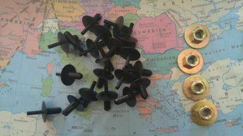

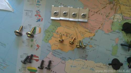

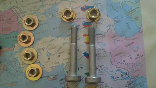

Also ich habe mir ja so ein schraubenset bei BMW geholt.
Habe jetzt mal gerade Bilder gemacht und vllt. könnt ihr mir ja noch sagen/helfen wofür welche sind.
Bilder sind im Anhang:
Also ist klar das die langen Bolzenschrauben für die Mitte sind und die dazu gehörigen muttern.
Aber wofür sind die anderen vier Stück und Co. ?
