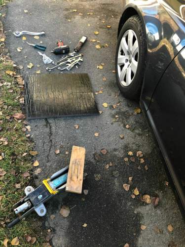

So meine Lieben, der Einsatz heute war relativ kurz und schmerzlos. Habe das Rad abmontiert, die innere Schraube geöffnet (auf der Motorseite), und bei der „bösen Schraube“ scheiterte es dann leider.
Die Mutter (in Richtung Fahrzeugheck, nähe dem Lenkkugelkopf) ging zwar noch runter, der Schraubenkopf allerdings (Richtung Frontscheinwerfer) ließ sich auch mit allergrößter Kraftanstrengung nur einige Grad drehen und danach war Schluss.
Für mich enden die Festivitäten hier und um das ganze muss sich nun eine Werkstatt kümmern.

Kleiner tipp mit dem Gasbrenner ordentlich erhitzen und mit paar Hammerschlägen drauf klopfen
Ob ich mit einem Gasbrenner an Fahrwerksteile gehen würde, die noch verbaut bleiben sollen - ich weiß ja nicht.
Vielleicht mit einer Induktionsspule am Schraubenkopf. Mit einem Schalgschrauber nur auf Schlag und einem gerade abgeschnittenen Bohrer solle es auch gehen. Dabei darf man den Bolzen aber nicht stauchen und man sollte Plättchen in die Spalten vom Federbein legen, damit sich nichts verkeilt.

Das hat weniger mit einer Hebebühne als mit dem Materialgefüge zu tun, welches sich durch die Hitze verändern kann. Was bringt es, wenn die Schraube raus ist, dir aber eventuell irgendwann die Stelle am Federbein bricht?

Nun muss ich nochmals wegen der 800°C nachhaken. Ich hatte den Achsschenkel/Radlagergehäuse schon lange nicht mehr in der Hand. Aber sind die nicht aus Alu? Alu hat einen Schmelzpunkt von ca. 660°C. Würde dieses dann auch den Achsschenkel betreffen?
Bei Erhitzung auf "nur" 250°C würde demnach das Aluminium bereits weicher werden:

mit nem kleinen Gasbrenner erreichst du nicht solche Temperaturen meines Wissens nicht aber gute 300grad sicher.
Das mit den 800 war glaub ich Flüssiges Metall 🙄
250* grad ich sag mal so du hälts das feuer ja nicht 20 Minuten drauf maximal 3 Minuten dann probierst du es ja ob die schraube aufgeht .
Wenns nicht mit Wärme geht dann versucht man es mit Eisspray 🙂

Bei 250 grad wird es wie beschrieben glüht es etwas rot lässt es sich nur dehnen
( nebeninfo gelb wäre beispiel noch wärmer dann könnte man es bestimmt formen ) fraglich bin leider kein Metalltechniker und allwissend auch nicht ich erhitz solche bauteile 2-4 min gut is thema (querlenker)
Letzte Woche an einem a6 4f 2.7tdi gemacht
Okay, das könnte ich vielleicht noch probieren und für eine Weile den Bunsenbrenner dran halten. Ist halt die Frage was mit dem oberen vorderen Querlenker passiert, insbesondere mit dem Schutzgummi. Der soll nämlich noch drin bleiben. Ich tausche lediglich den hinteren Querlenker.
