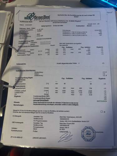

Das ist aber nicht das oder?

@Benni.t schrieb am 30. Oktober 2024 um 21:23:56 Uhr:
Nein, das ist eine Abgasuntersuchung.
Auf dem COC Papier findest du alle Fahrzeugdaten und es steht auch "COC" darauf.
