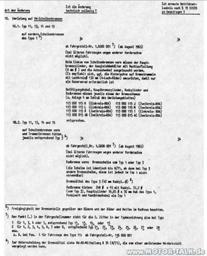

hier nun die Anschlussfrage zu meinem anderem Thema mit Typ3 Bremssätteln. Hatte ursprünglich vor die Bremssättel nicht eintragen zu lassen. Der Umbau wird folgendermaßen ausschauen vorne wie bereits gesagt Bremssättel D=42mm, hinten D=19mm. Gibt es hierfür im Netz Unterlagen die einen TÜV Prüfer glücklich machen und weitere Eintragungen, bezüglich Leistungsteigerung, arg vereinfachen würden.
Ich habe einen Brief von einem 1302 der eine Eintragung Typ3 Bremssättel hat, dies habe ich bereits vorsichtig beim Prüfer angesprochen. Kommentar so war das früher möglich heute nicht mehr bin dann auch nicht näher drauf eingegangen möchte ihn mir nicht vergraulen den er War sonst sehr zugänglich und nett. Nun was sagen die Fachleute? Danke im Voraus.

Im TÜV-Umrüstblatt steht es ja eigentlich ganz klar drin.:)
Die Datei hatte ich mal aufgearbeitet und im Netz eingestellt.
Lade die Dir runter und drucke sie aus. Dann viel Spaß beim Lesen, für Dich und den Prüfer.
Es handelt sich um ein offizielles TÜV-Papier.
In Deiner Konfig sollten so 75-95 PS über dieses Umrüstblatt mit dem Prüfer verhandelbar sein.
In entsprechender Größe baust Du Deinen Motor. (Extra für den Tag zum TÜV :cool:)
Als HBZ empfehle ich einen handelsüblichen Serien-Zweikreis vom Typ-1.

na siehste, diese Blätter habe ich auch, nur vergessen.

Auch wenn man die Kerscher GA nicht direkt nehmen kann, so kann man doch mal damit hin zum TÜV und das vorlegen. Hinten Typ 3 Bremse ist nicht notwendig, kannst du dir echt sparen.
Nochmal Bremsen 1x1: Die heckgetrieben Autos wie Käfer und Porsche haben mehr Gewicht auf der Hinterachse, weshalb sie hinten auch mehr bremsen dürfen als ein Fronttriebler.
Wenn du mit Rudi´s Datenblatt zum TÜV gehst, sieht er ja das der Typ 3 42er Kolben hat, wie die Kerscher Anlage.
Also, hol die Typ 3 Sättel und mach hinten 19mm Radbremser rein, das reicht, ist erprobt und für gut befunden. Wenn du mehr willst, hol die die rundum 4 Kolben Bremse von Kerscher, damit bist du auf der sicheren Seite.
