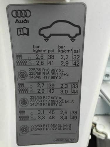

So, hat n bissl länger gedauert.
Nicht wundern (übrigens war mein Aufkleber war in der B-Säule, nicht im Tankdeckel), aber ich hab einen Avant und keine Limo
Und was willst du uns mit der Tabelle zeigen? Du hast in deinem CoC keine 19zöller eingetragen, also muss die Felge in einer Einzelabnahme eingetragen werden. Trotzdem ist die Standard-Größe, wie schon mehrmals erwähnt, 255/35R19.

Gibt es hier jemanden der die Unterschiedlichen Aufkleber erklären kann? Liegt es hier an einem Unterschied in VFL und FL? Wie kann man denn die Unterschiedlichen Dimensionen erklären? Ich kann auf meinem Dicken Avant 2.7 Tdi Quattro mit Sicherheit kein 255 / 30 r19 fahren. Oder evtl. doch?
Von meinem Spacestar ist mir bekannt das sich das evtl. etwas überschneiden kann. Da konnte ich auch zwischen 50 / 55 wählen. Aber ein ganzer Aufkleber komplett unterschiedlich verwirrt mich.
Es gibt keine unterschiedlichen Aufkleber. Es hat niemend von 255/30 gesprochen, sondern es sind werksseitig 255/35R19 verbaut. Und es werden nur die im CoC freigegebenen Kombis genannt.
